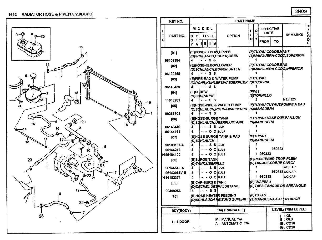

bos, Для промывки радиатора печки на месте ,надо будет отсоеденить шланги 10 и 11!
Шланг 10 от блока термостата,а 11 от флейты!
Ничего сложного!У меня заняло всё это дело с полчаса!
Удачи!!!

bosДата: Суббота, 01.Фев.2014, 00:22:32 | Сообщение # 1022
Сообщений: 58
Спасибо тебе огромное за схему!
