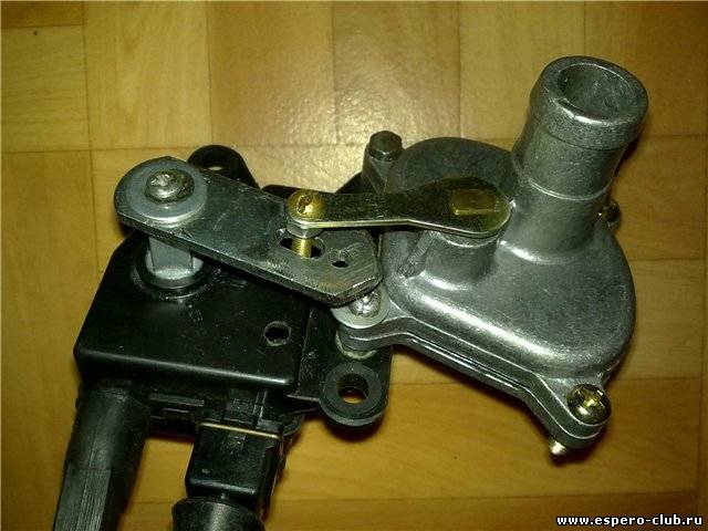

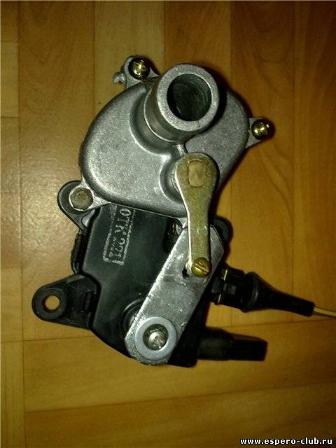

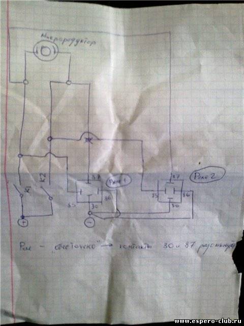

Нашёл тут один интересный вариант ...
Т.к. многоие жалуются на работу печки, устанавливают доп насосы не лучшего качества и впринцепе найден более достойный выход из положения путём пережима шланга байпаса...
Предлагаю обсудить установку на шланг байпаса керамический кран от 2108 с управлением от микроредуктора заслонки отопителя ВАЗ-2110 .
Источник http://vaz2101.org/showthr....=897765
Прикрепления: 7356050.jpg (57.5 Kb) · 4373473.jpg (52.5 Kb) · 4514390.jpg (48.0 Kb)
Сообщение отредактировал GIZ - Пятница, 14.Дек.2012, 11:58:48
ThorДата: Понедельник, 06.Янв.2014, 19:09:05 | Сообщение # 768
GIZ, все красиво, но места там под эту громадную приблуду там нет ваще(((
GIZДата: Понедельник, 06.Янв.2014, 19:09:15 | Сообщение # 769
ну можно на шлангах немного сместить куда нибудь наверно...
Для доп насоса же находят место.
Мне правда как то больше импонирует тросовое управление этой приблудой...
