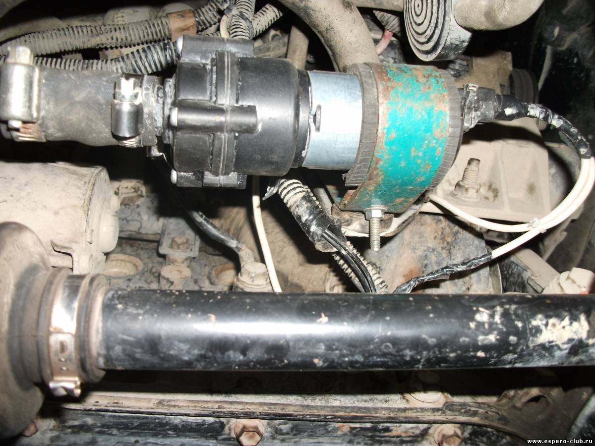

serg55Дата: Пятница, 03.Янв.2014, 23:13:51 | Сообщение # 496
Сообщений: 461
Бош 0 392 020 034
Прикрепления: 9825611.jpg (147.1 Kb)
КолянычДата: Суббота, 04.Янв.2014, 05:56:42 | Сообщение # 497
Сообщений: 967
Абдувохид, Опелевский подходит 100%!Они есть 2-х видов с прямым и изогнутым отводом на патрубок,так нам подходит второй!Сам езжу на Опелевском уже 2 года!Полёт нормальный! biggrin
