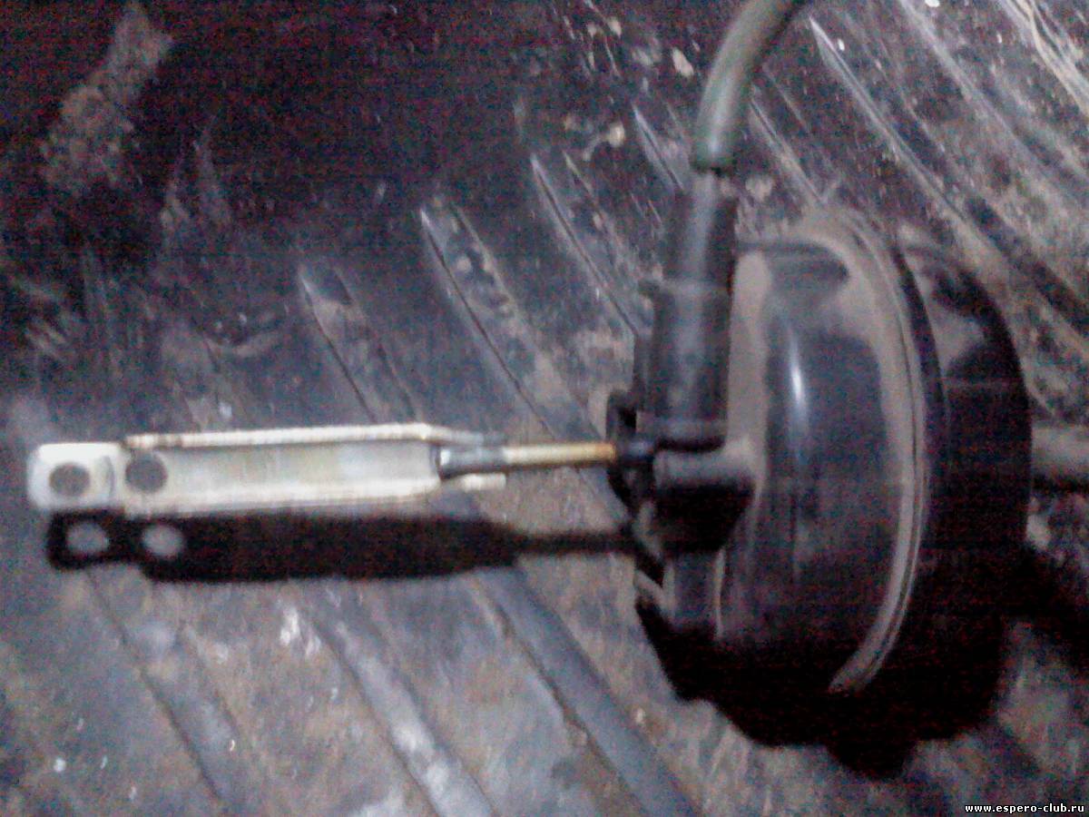

привет всем, а подскажите что это за штуковина и куда должна цепляться эта металлическая тяга и что она тянет или толкает.Эта штука от управления потоком воздуха,находится под бардачком, у меня она просто была засунута за бардачок ???

Timon454Дата: Среда, 19.Окт.2011, 10:05:26 | Сообщение # 334
Сообщений: 224
тут гдето есть фоты по снятию печки и там явно видно где она с боку прикреплена, сам бы сфоткал, но там усилок стоит , за ним не видно ни чего.

1084, здесь смотри http://espero-club.ru/news/2008-08-27-205
1084Дата: Среда, 19.Окт.2011, 21:34:52 | Сообщение # 336
Сообщений: 60
спасибо пацаны,примостырил и печку промыл и антифриз залил, завтра проверю. СПАСИБО за инфу
