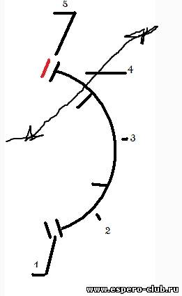

поменял все датчики термостат,заменил резисторы стала включаться первая скорость вентилятора( год ездил без неё) а стрелка все равно лежит на 4 делении иногда подбирается к красной черте но незаходит за неё.Может быть что радиатор херовый из за него гада и так стрелка и поднимается? Термос купил на 86 градусов.Я нарисовал где она у меня постоянно лежит

goddy11, одно из двух.
Или обманывает датчик температуры для панели, или старый заросший изнутри г..м радиатор.

goddy11, когда стрелка находится в зоне, которую ты указал, какая скорость вентилятора работает? Если 2ая и так держится постоянно, это не порядок, смотри радик, промывай систему. Если работает на 1ой скорости, то скинь клемму с дтож, должна вкл. 2ая скор. Замерь сопротивление на этом датчике и сверь показания с данными в моём посте выше, я писал какое должно быть сопр. Если всё в норме, то у тебя просто врет датчик на показометр.

вроде первая начинает крутить,потом видимо нехватает остыть включается вторая и один хер так и держится.Я всю зиму проездил так где стрелка на картинке стояла,без первой скорости, включалась только вторая,вот и думаю может нахер я эти резисторы менял все равно ничего неизменилось.Радиатор нехочу новый ставить прогнил пол у меня, водительское сиденье на асвальт вылезло пока деревяшку подложил чтоб жопа по асвальту не скребла.
