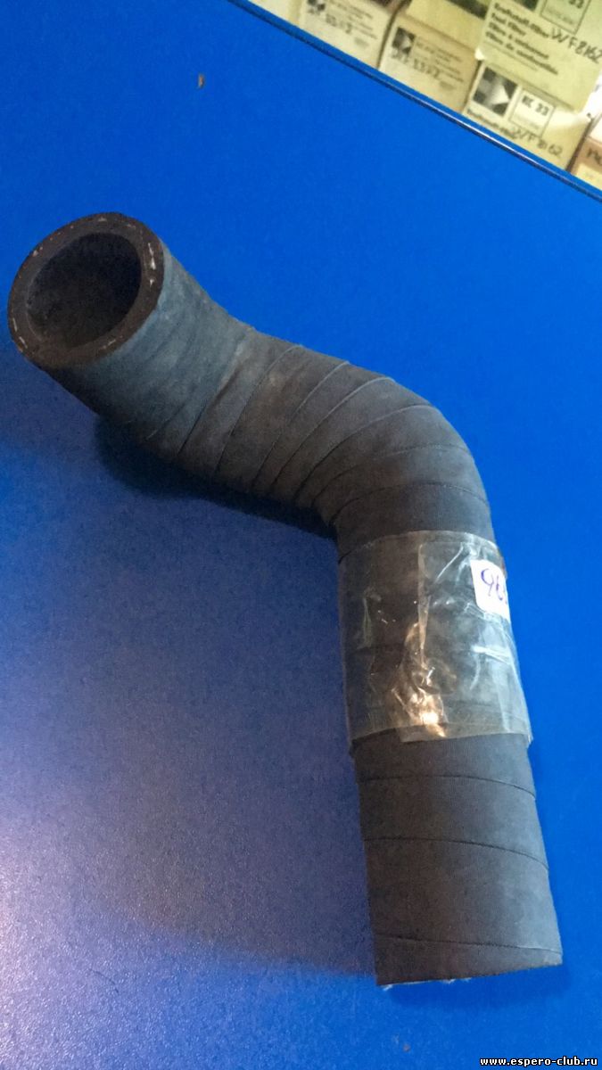

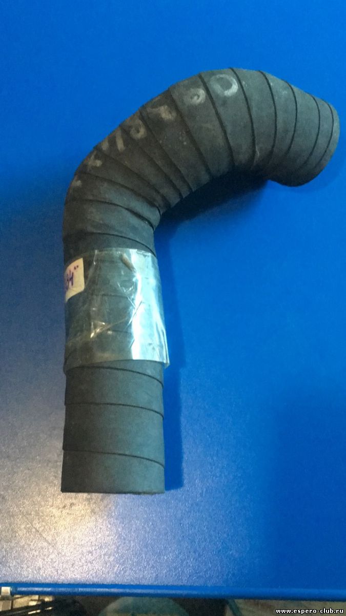

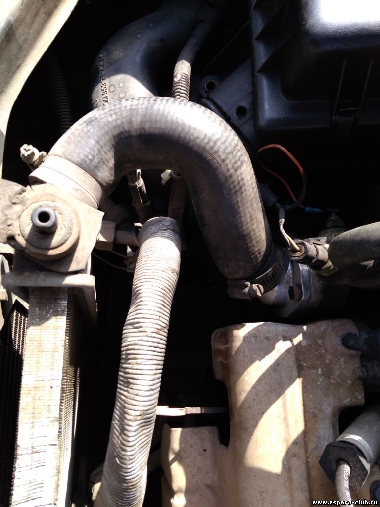

Треснул верхний патрубок радиатора, а именно 96109384, из под хомута начало давить антифриз. Оригинал везде ждать минимум 7 дней. Вот нашел у человека, могут выслать хоть завтра, но он с виду из другого материала, мой совсем другой. Кто то сталкивался с таким ? Фото прилагаю.
То что он чуток не такой эт не страшно...только бы не прелый был.
Я не стал париться с оригиналом...в вазовском магазе взял 2 патрубка которые по углам загибов состыковались с родным .Обрезал как надо и состыковал через муфту на хомуты.
Зато гарантия...новый smile
