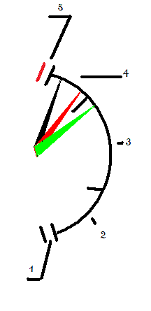

Сегодня внимательно смотрел на стрелку.
1. КРАСНАЯ - Включается вентелятор
2. ЗЕЛЕНАЯ - до туда стрелка сползает
3. ЧЕРНАЯ - по трассе
Прикрепления: 4534678.gif (3.1 Kb)

у меня где у антохи красная, уже вторая скорость фикачит

Quote (antoxa85)
ИМХО, перегрев.
У меня что с медным радиатором, что с родным так:
ровно посередине горизонтально(так по трассе и вентилятор молчит)
выше горизонтали на 3-5 мм (в пробках, включается 1 скорость вентилятора)
до 2 скорости не догревал cool

MaKcuMДата: Пятница, 11.Июн.2010, 11:06:23 | Сообщение # 36
Quote (antoxa85)
Сегодня внимательно смотрел на стрелку. 1. КРАСНАЯ - Включается вентелятор 2. ЗЕЛЕНАЯ - до туда стрелка сползает 3. ЧЕРНАЯ - по трассе
Абасцатцо... У меня потолок, в 1.5 часовой пробке с ездой 20 см в 10 минут, поднимается максимум на зеленую... antoxa85, у тебя реально двигун кипит....

т.е. вентелятор должен раньше включаться, я правильно понял? получается датчик температуры надо смотреть? или что?

Max_EQДата: Пятница, 11.Июн.2010, 23:05:02 | Сообщение # 41
Сообщений: 2889
по твоей картинке - в районе зеленой стрелке(даже не доходя до нее)

arximedДата: Суббота, 12.Июн.2010, 08:47:42 | Сообщение # 44
Сообщений: 193
Я поменял радиатор,поставил не дорогой,у меня подобная проблемма стала наблюдаться,но правдо выше чем зеленая стрелка температура не поднималась. На старом радиаторе в эту зону стрелка ваапще никогда не заходила,если смотреть на картинку то максимум до цифры 3. вот теперь думаю... радиатору нехватает сот для охлаждения или термостат не полностью открывавется, хотя термостат менял не так давно..
