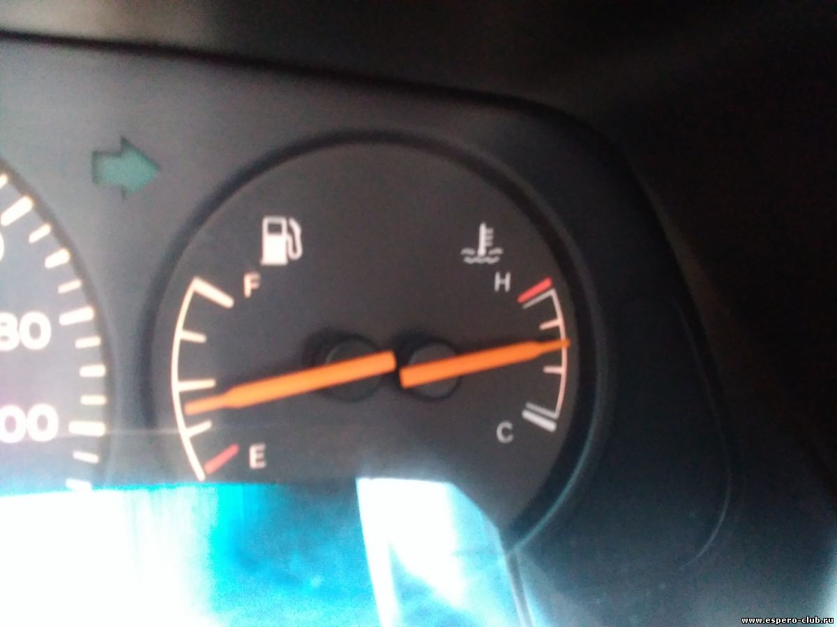

Вопрос: Недавно заметил следующее. Когда завожу авто, пару минут прогреваю, начинаю ехать и через 10 минут примерно, когда температура должна нагреться до нормы, то у меня подымаеться выше нормы ( видно на фото), а потом спадает до нормы и все хорошо. И так начало происходить каждый раз когда завожу и начинаю ехать (то есть все происходит в начальной стадии движения). Раньше подобное не замечал.

wap87, Было у меня такое, только стрелка ОЖ могла с рабочей температуры упасть вообще в ноль,а потом через какое то время вернуться обратно.Решение-замена датчика,который стоит в районе термостата,из него выходит один провод.И я так понял что он отвечает за показания стрелки ОЖ на приборной панели.

А выше нормы - это где? На фото - стрелка посередине шкалы. Там и должна быть при нормально работающей системе.

У меня при таком положении стрелки уже вентилятор малотит!
boidaДата: Вторник, 08.Мар.2016, 21:39:50 | Сообщение # 53
wap87, Раньше у меня то же так показывала как у тебя сейчас, потом стала показывать меньше чем было. Ориентируйся по вентилятору.

На фото как уже сказал Max_EQ абсолютно нормальное положение .
Датчик стрелки под замену , одно контактный , от нексии подойдет .

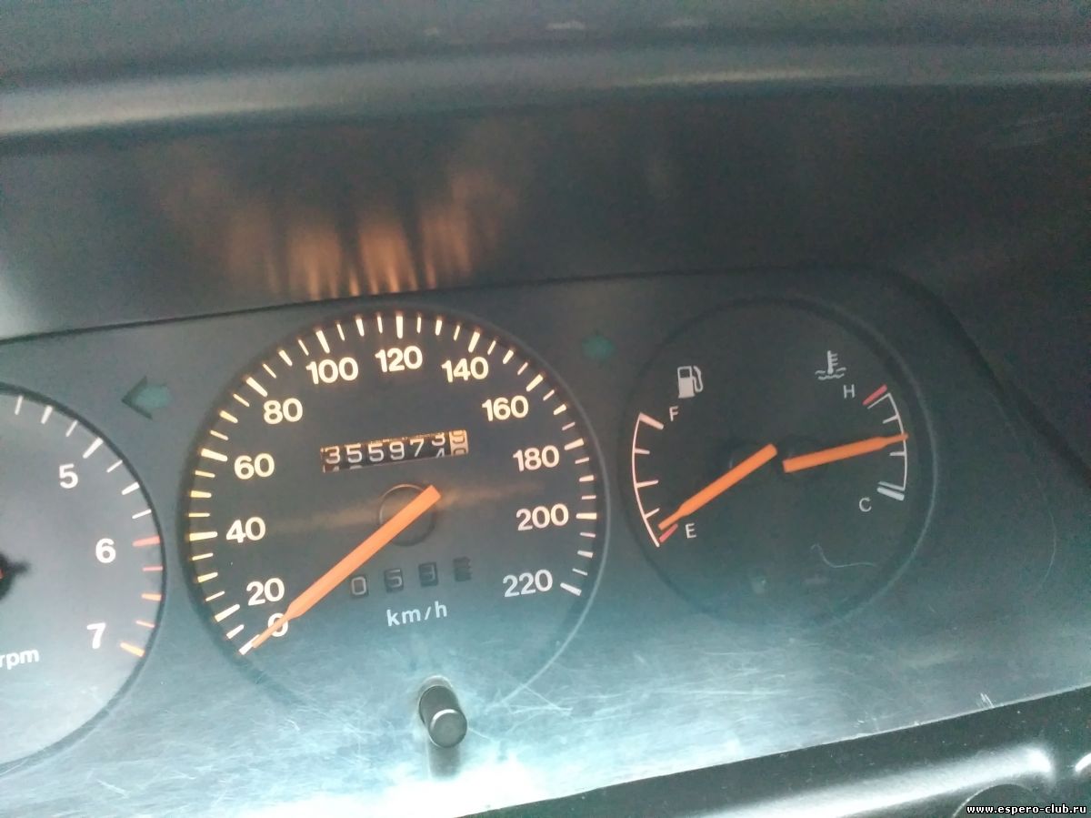

Ребят, вот более точная фотография, в которой видна моя проблематика.
Повторюсь по проблеме: Когда завожу авто, пару минут прогреваю, начинаю ехать и через 10 минут примерно, когда температура должна нагреться до нормы, то у меня подымаеться выше нормы ( видно на фото), а потом спадает до нормы и все хорошо. И так начало происходить каждый раз когда завожу и начинаю ехать (то есть все происходит в начальной стадии движения). Раньше подобное не замечал

wap87, Ну мое мнение-либо клинит термостат,либо все таки датчик стрелки.

Датчик этот возле термостата ?

Да к нему подходит один провод.

96177604 В экзисте.
