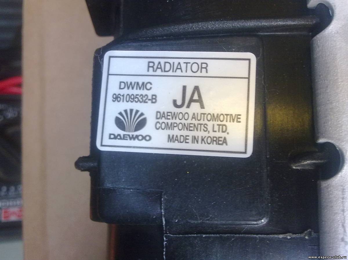

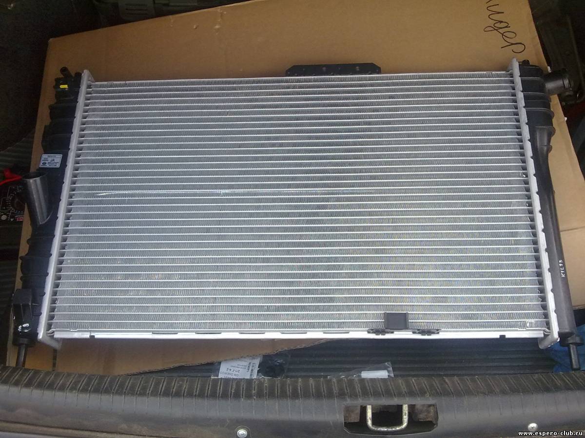

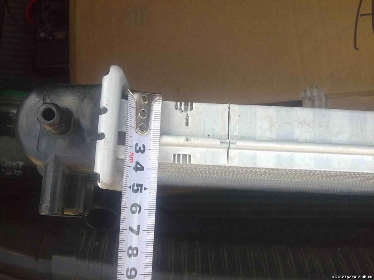

Заказал себе радиатор по номеру 96109532-А (ценник около 100 у.е.)
Прикрепления: 7527256.jpg (169.8 Kb) · 3113627.jpg (92.9 Kb) · 1542622.jpg (79.7 Kb)
DAEWOO ESPERO 2.0 OHC
1996г.в.

YahorДата: Среда, 10.Июл.2013, 11:05:41 | Сообщение # 357
Сообщений: 259
Поставил новый радиатор (фото и номер радиатора на предыдущей странице). Скинул нижний шланг радиатора, слилось около 6 литров антифриза, затем достал радиатор, снял шланг с флейты, затолкал туда (в флейту) силиконовую трубку до упора и откачал еще 1,5 литра. После собрал все. В систему вошло 7,5 литров нового антифриза X-FREEZE Green 11 (объем взят согласно меткам на канистре). Первые ощущения: вроде как двигатель стал меньше греться и вентилятор быстрее сгоняет температуру, конечно же может это все эффект плацебо.
