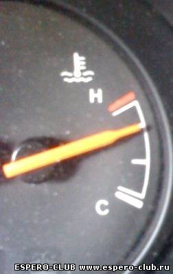

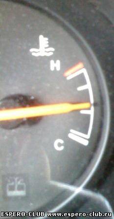

Вообщем рассказываю свою историю про датчики. Значит жил я себе и жил и все с темпиратурой было отлично, стрелка держалась в положении при любых обстоятельствах
Но тут пришло лето и решил я сделать кондиционер. включаешь кондей - стрелка лезит чуть ли не до красной отметки. Мне стало страшно и решил я поменять датчик темпиратуры, ибо думал что 2-я скорость у меня поздно включалась. Купил через экзист датчик TSN (25 036 979), на радостях думал что все снова стало хорошо, но не тут то было. Сейчас машина перестала греться до критической отметки, но прибор теперь практически замер на уровне
Вот теперь не пойму что делать. Радиатор хоть и китайский, но новый, термостат работает, утечек нет. крышка бачка тоже новая рабочая.
HELP!!!??

присоединяюсь. 1 в 1 только кондишен не причем cry
