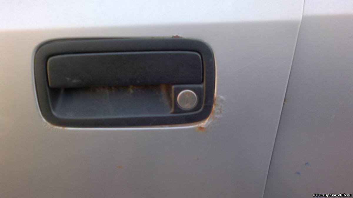

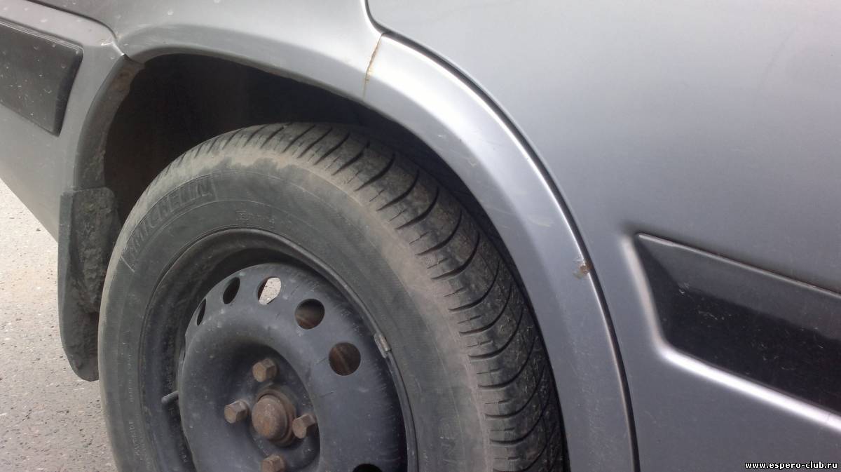

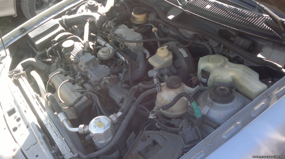

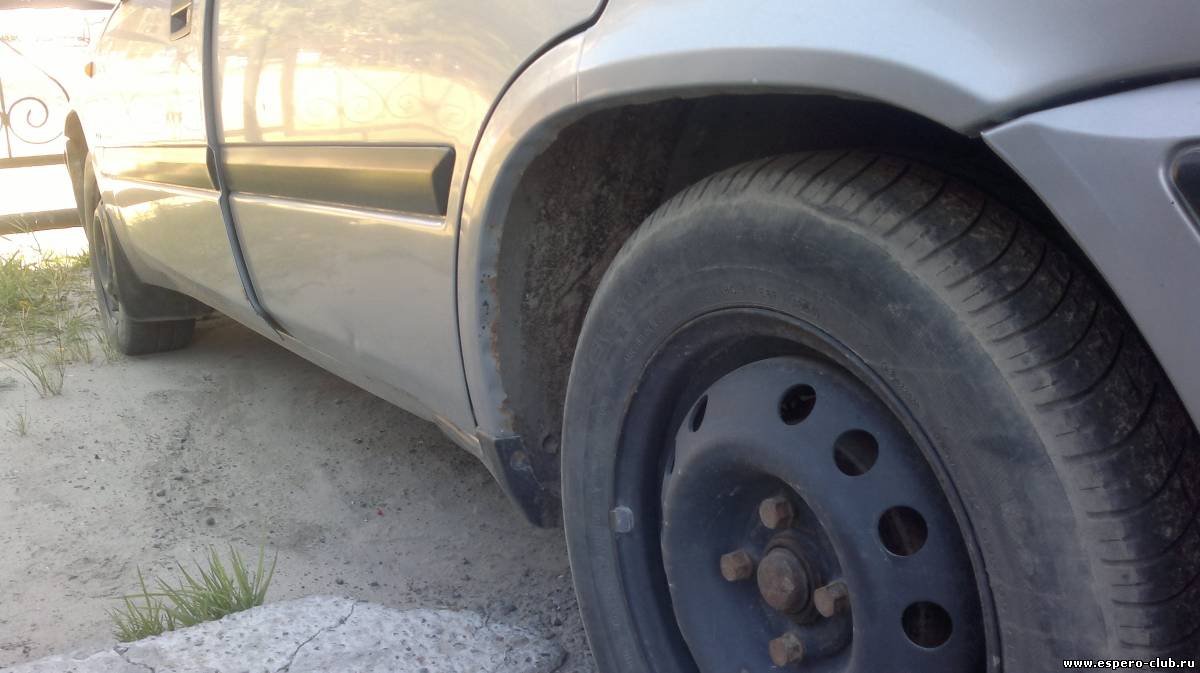

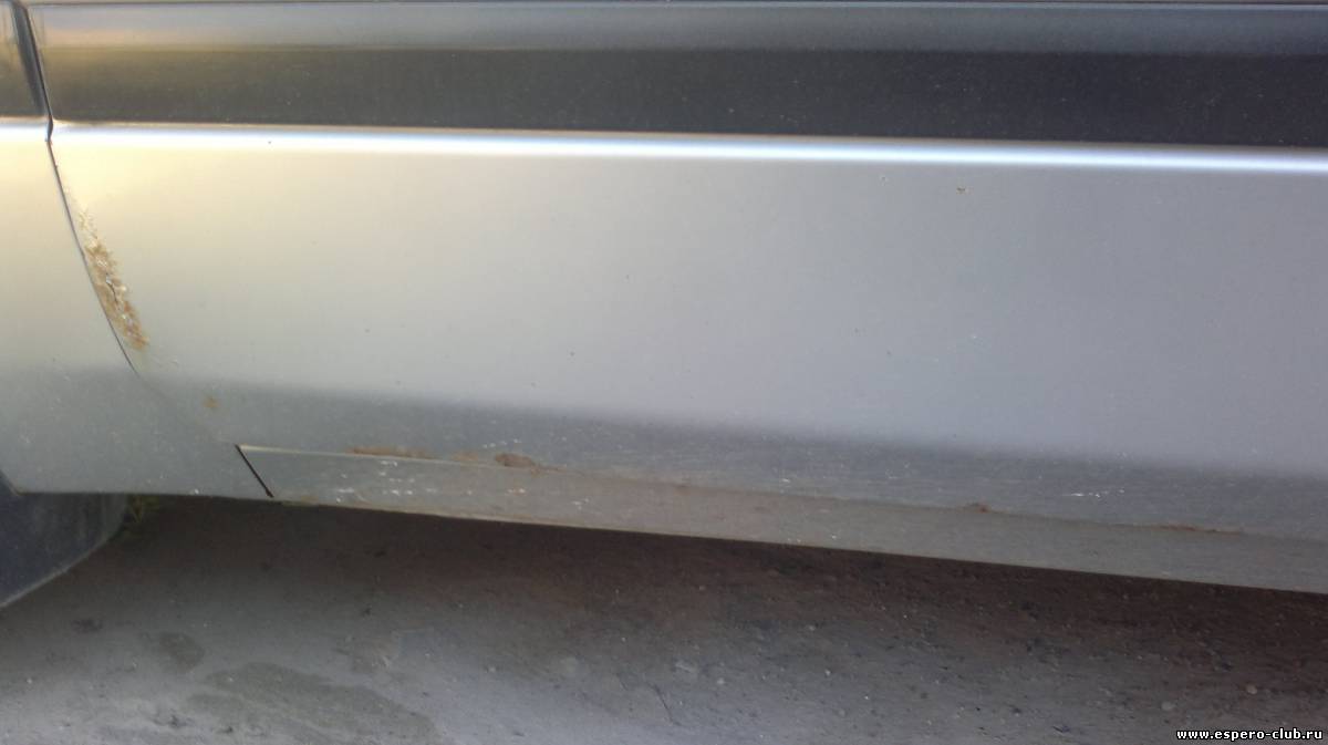

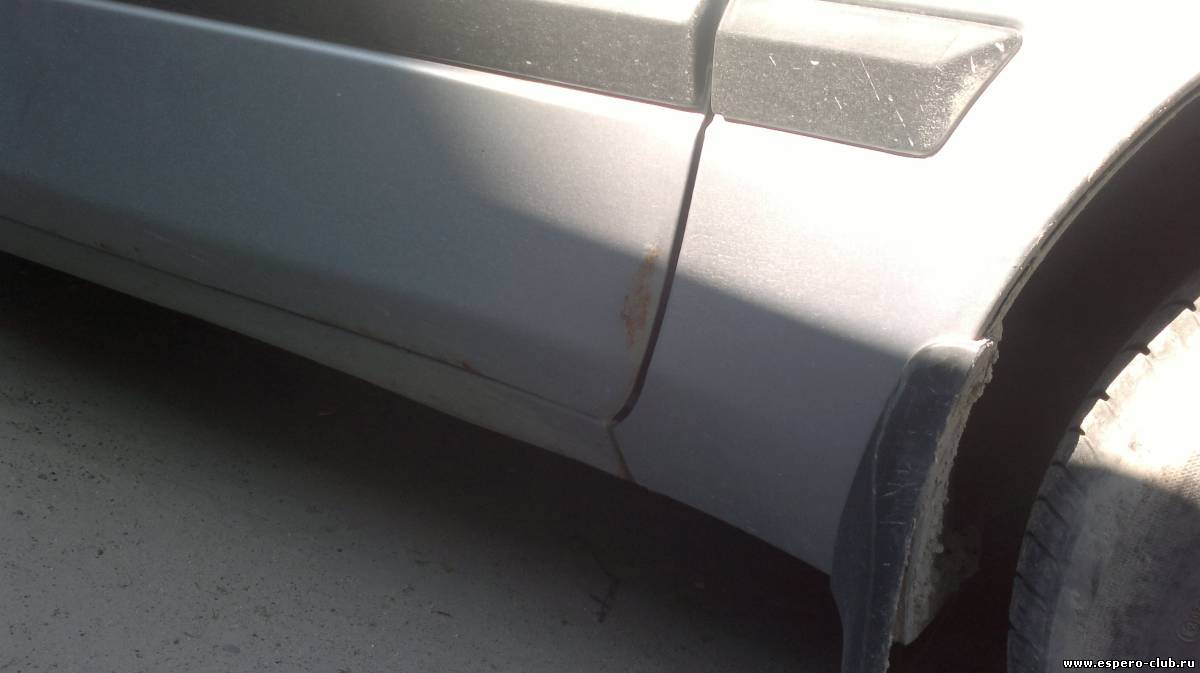

Мужики, мужики! Хозяин серебристой прислал фотки
http://nizhnevartovsk.drom.ru/daewoo/espero/8179148.html
Прикрепления: 6466337.jpg (112.1 Kb) · 9370187.jpg (48.1 Kb) · 4607609.jpg (64.1 Kb) · 2459181.jpg (82.5 Kb) · 0032484.jpg (74.7 Kb)

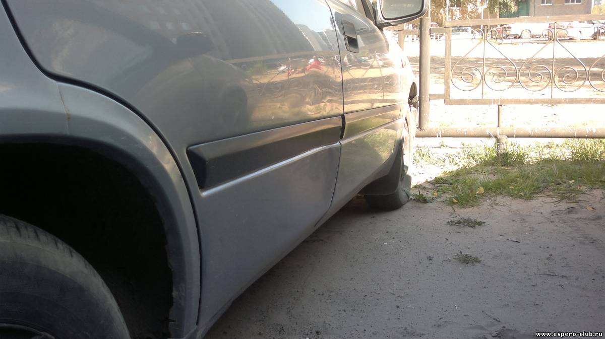

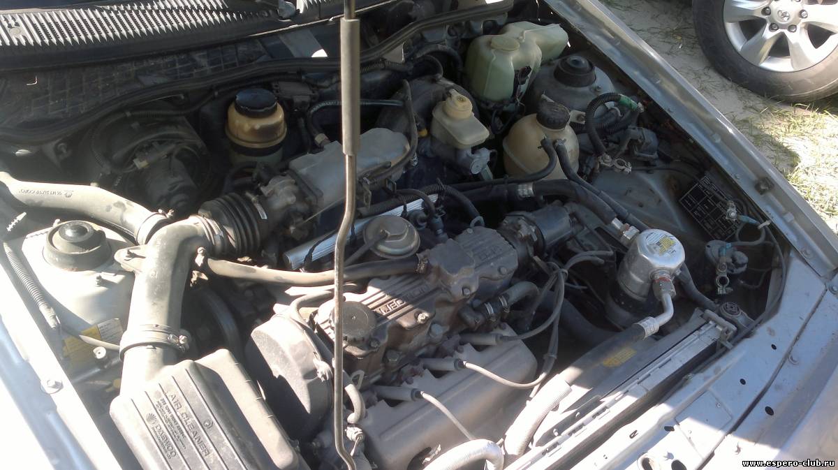

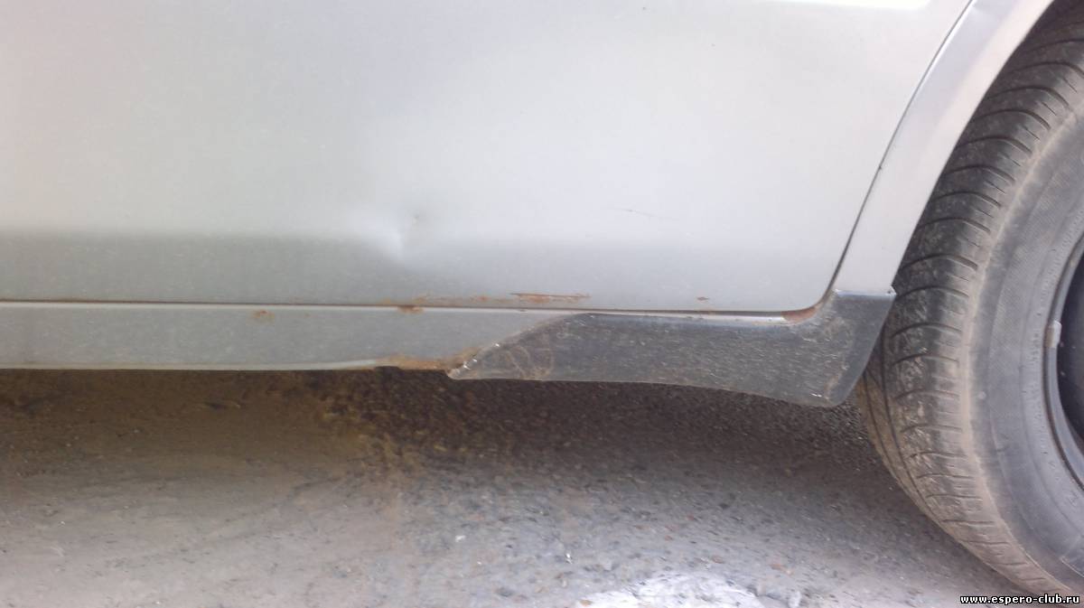

OlezhnyДата: Воскресенье, 26.Авг.2012, 16:10:38 | Сообщение # 619
Сообщений: 118
И вот
Прикрепления: 1583671.jpg (54.7 Kb) · 0118485.jpg (43.8 Kb) · 3921263.jpg (95.2 Kb) · 1493252.jpg (32.1 Kb)
AbsoluteДата: Воскресенье, 26.Авг.2012, 16:17:06 | Сообщение # 620
Сообщений: 1190
да она вся ржавеет изнутри (((

Да? sad Владелец говорит, что хранили её в боксе. Мне показалась, что у неё более ивой кузов, чем у остальных sad

GIZДата: Воскресенье, 26.Авг.2012, 20:40:28 | Сообщение # 622
Olezhny, Мое мнение...
Эська не мазана не терта , косяки не прятались... Коррозия поверхностная , кроме мест спереди дверей передних (но это болезнь, которую не сложно побороть)
Я уверен что если после покупки зачистить рыжики, обработать преобразователем ржавчины, закрасить хоть кисточкой эти места и пролить нутрянку маслом с мовилем то тебе этой тачки хватит минимум лет на шесть непрерывной эксплуатации Если вообще ниче по кузову не делать то на 4 года.
НО цена ее не 120, не больше ста!!! Я свою брал с дырками в порогах за 70000....
Хотя если сравнивать с замазанками то я бы лучше ее купил за 120 чем ту вишневую, которая даже после перекраса гниет... ИМХО!!!
Я бы в твоем случае, сторговал сколько смог и взял её...
Сообщение отредактировал GIZ - Воскресенье, 26.Авг.2012, 20:42:29
YriyДата: Воскресенье, 26.Авг.2012, 20:53:29 | Сообщение # 623
Olezhny, похоже она на базаре стоит. торгуйся до посинения. А где кумулятор. может она не заводится?
OlezhnyДата: Воскресенье, 26.Авг.2012, 21:43:49 | Сообщение # 624
Сообщений: 118
Yriy, продавец сказал, что ездил на ней две недели, после того как ему её тесть отдал. Но когда он сегодня фотки прислал где она без аккума, я тоже задался вопросом. Завтра буду спрашивать (сегодня ночь уже в ХМАО)

GIZДата: Воскресенье, 26.Авг.2012, 22:21:13 | Сообщение # 625
на передней кромке двери коррозия идет изнутри, но это больное место именно с него и порогов и начинают гнить не обработанные Эськи.
