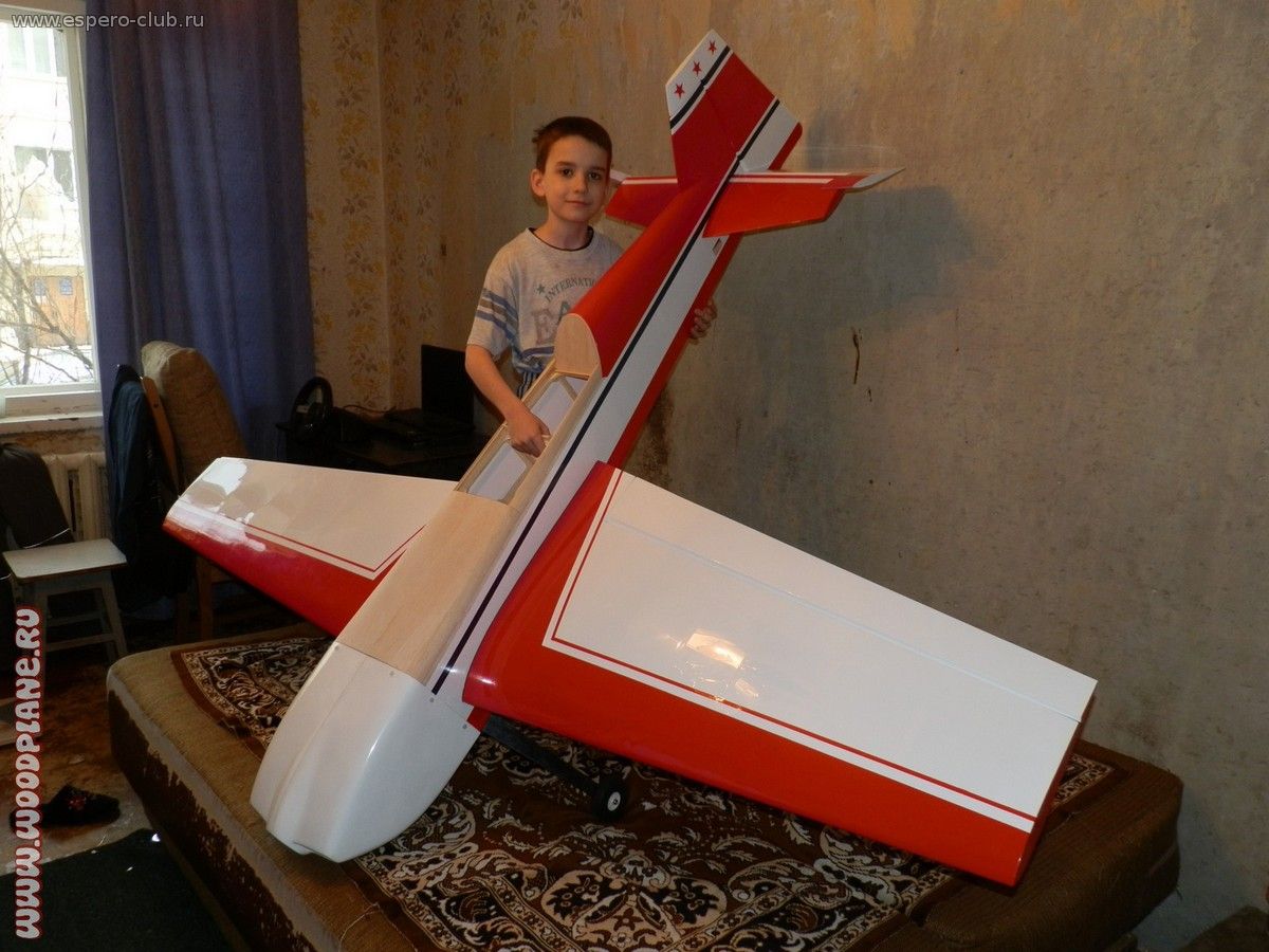

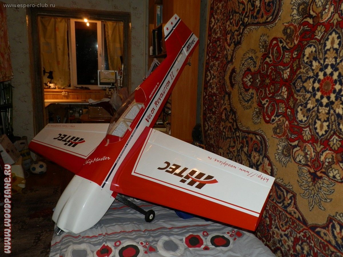

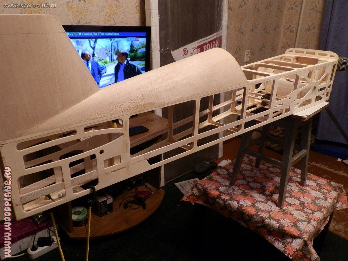

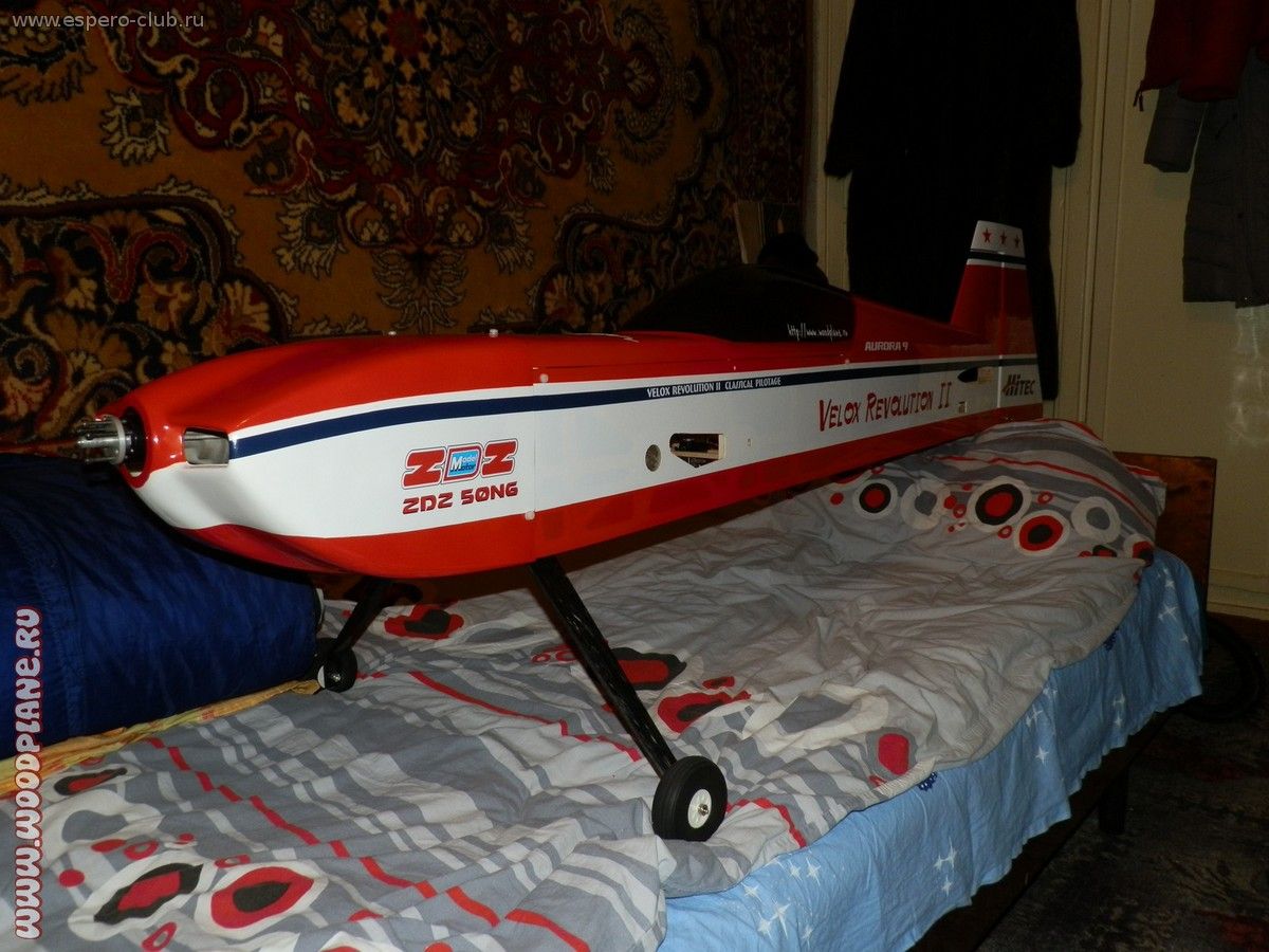

Ну вот, самолёт под мой первый бензиновый авиамотор почти готов. Зовут его Velox Revolution II. Размах 2,2м, взлётный вес - 7,5кг. Осталось доделать немногои можно в небо. Надеюсь, это произойдёт уже в июне. smile Несколько фоток:
Прикрепления: 6893208.jpg (259.3 Kb) · 3517922.jpg (216.1 Kb) · 6919379.jpg (281.7 Kb) · 0940326.jpg (277.7 Kb)

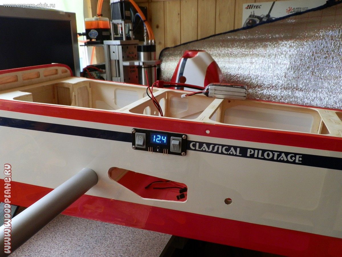

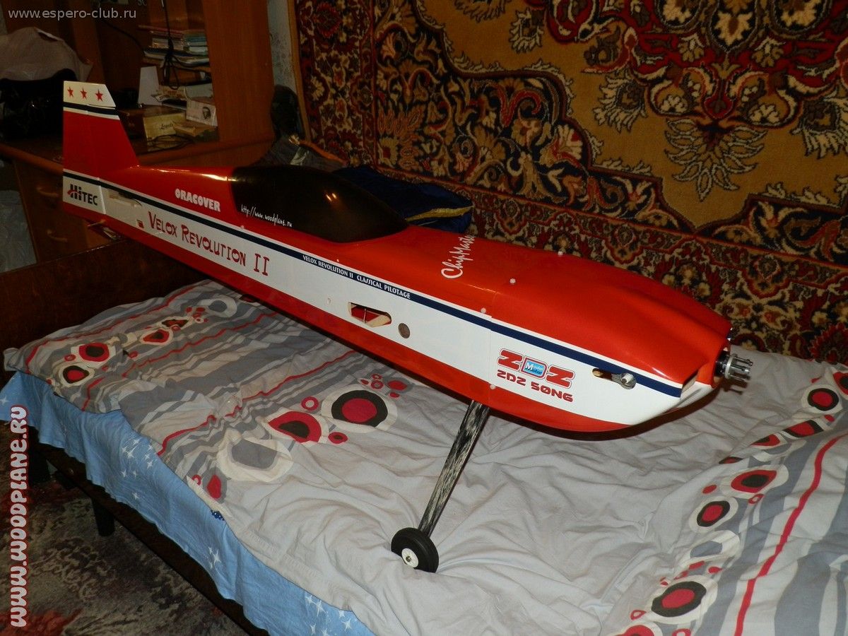

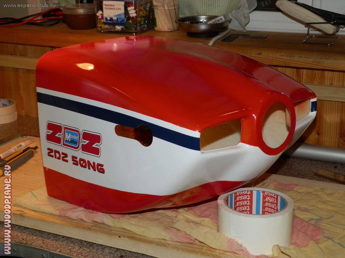

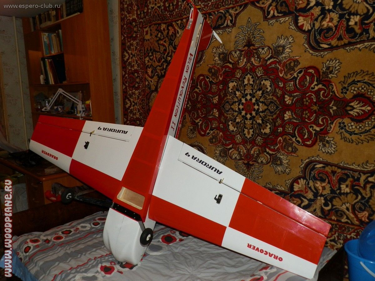

Ещё чуток фоток:
Прикрепления: 1803625.jpg (209.7 Kb) · 5182161.jpg (229.3 Kb) · 1573353.jpg (276.9 Kb) · 7763110.jpg (254.6 Kb)

kostroma21Дата: Четверг, 22.Май.2014, 20:39:50 | Сообщение # 34
Chipmaster, КРУТО up
YriyДата: Четверг, 22.Май.2014, 21:05:32 | Сообщение # 35
Chipmaster, АБАЛДЕТЬ hands hands
ТепловозикДата: Четверг, 22.Май.2014, 21:09:08 | Сообщение # 36
Chipmaster, реально, класс!!! Даже слов нет, как настоящий.
S3rgaДата: Пятница, 23.Май.2014, 14:11:32 | Сообщение # 37
Chipmaster, обалденно!!!! Суперски смотрится! Это же кит, как я понял? Мотор и электроника какие?
Отчасти КИТ. Только фанерная нарезка. Из Чехии. И то, многое пришлось на своей ЧПУшке резать заново, ибо чешская фанера хлипкая уж очень, тополевая. Всё остальное - самодел, электроника отчасти тоже. Аппаратура управления HiTec Aurora9 AFHSS. Мотор авиационный форсированный двухтактный ZDZ 50NG (Чехия) - 8000 об/мин, мощность 5 л.с. Топливо - бензин 92 + масло синтетика 50:1 (я делаю 40:1). Я лью Motul 800 2T.

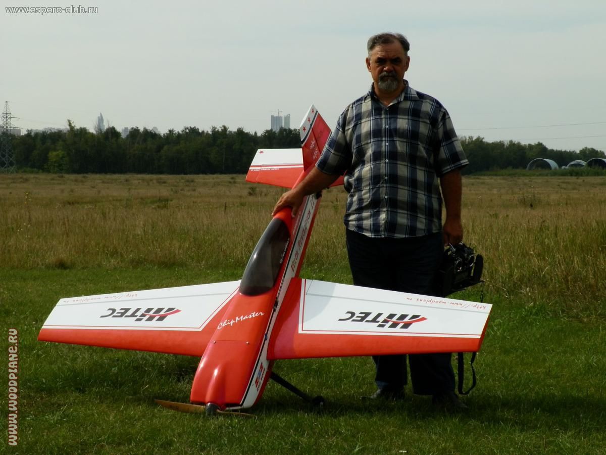

Облёт самолёта: Снимал ГоПрохой - видно мало. Но кое что всё таки видно smile
http://www.youtube.com/watch?v....sCyg2Mw
Прикрепления: 3188748.jpg (113.1 Kb) · 8917722.jpg (123.3 Kb)
