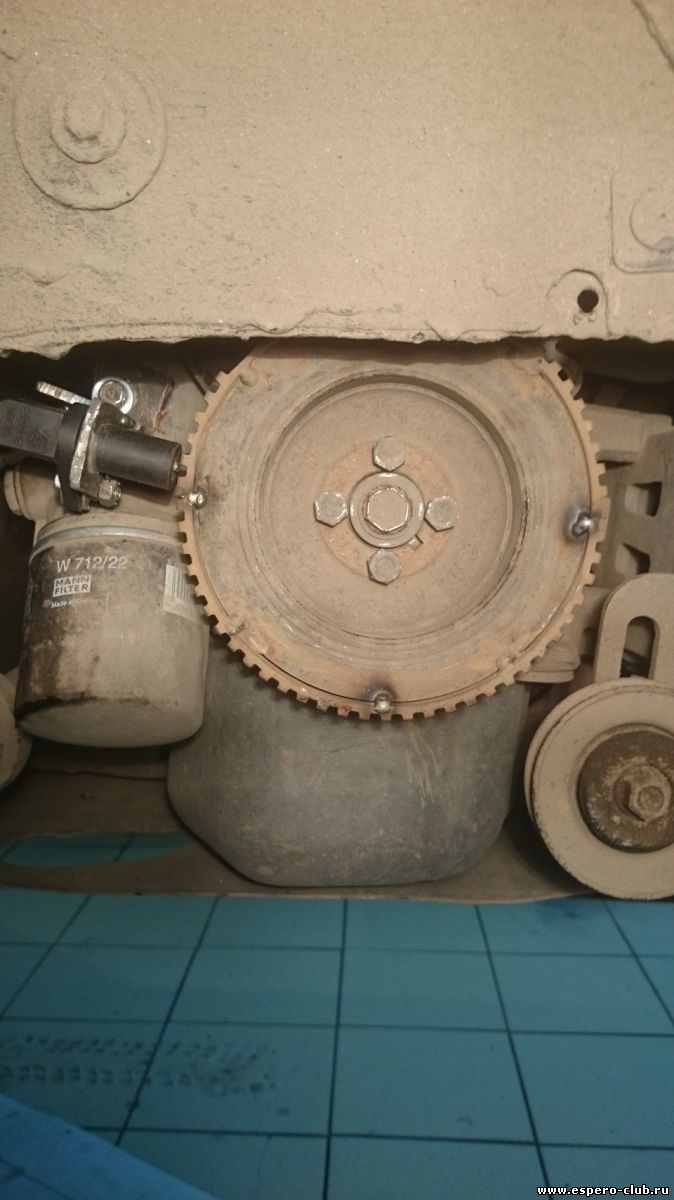

boidaДата: Четверг, 28.Апр.2016, 21:26:51 | Сообщение # 25
Цитата Матвеев ()
а у меня шкив скрещенный с тазом стоит
Фото можешь сделать?
ярослав1986Дата: Суббота, 23.Июл.2016, 06:32:23 | Сообщение # 26
Сообщений: 552
Вот, думаю хозяин фото не против smile

ярослав1986Дата: Суббота, 23.Июл.2016, 06:36:04 | Сообщение # 27
Сообщений: 552
Вот фото.
