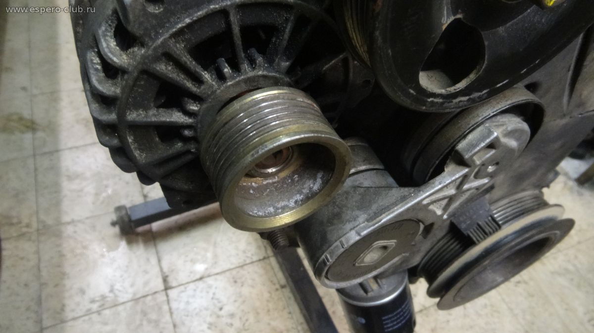

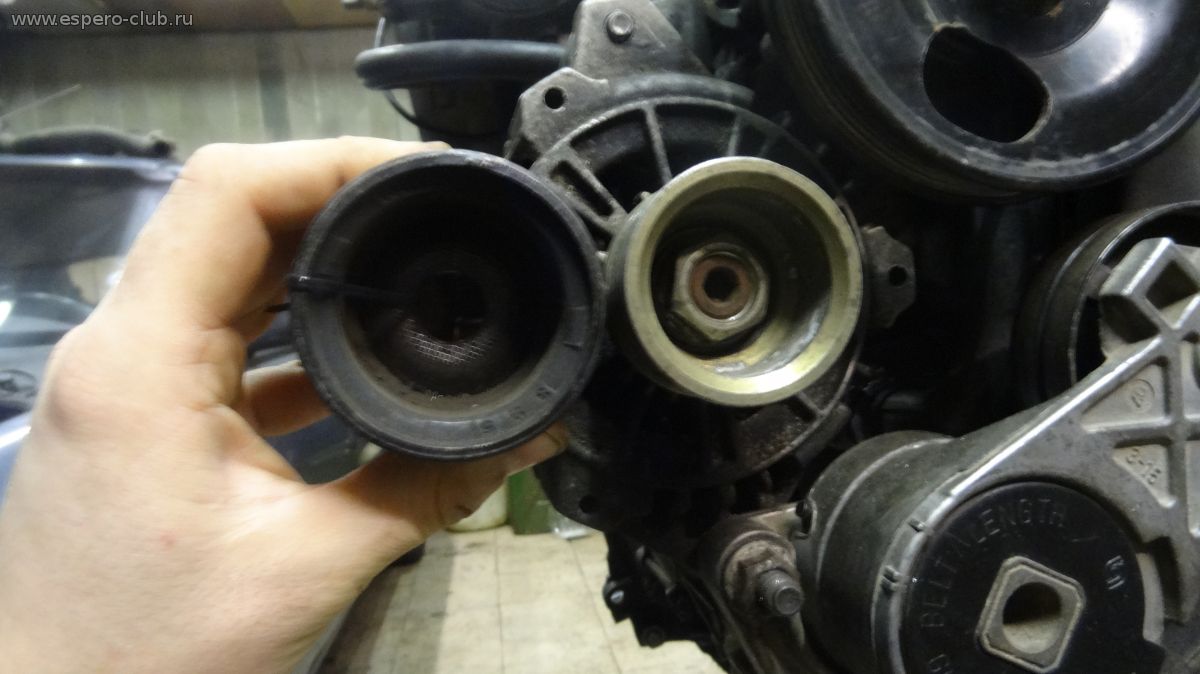

много подводных камней, но интересны они разве что ланосоводам, но есть интересная инфа для всех.
на фото установленный шкив генератор от ваз 2110, под шкив подложил шайбу по диаметру вала и толщиной 8мм.
второе фото родной есперовский шкив в сравнении с установленным тазовым.
выигрыш по оборотам на холостых. обычный гена есперовский 85 Ам и на холостых бывает недозаряд, поэтому приподныть обороты не помешает.
