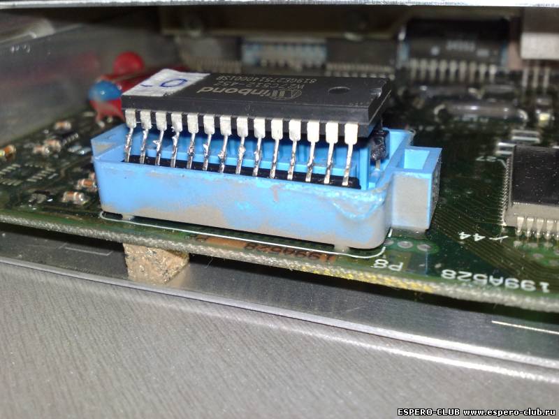

Aleks909Дата: Среда, 30.Мар.2011, 16:03:27 | Сообщение # 103
Сообщений: 201
подскажите, можно ли где то найти такую же как родную кроватку?
или только ломать пополам , ту стандартную которую продают пополам и паять?
SOBRДата: Четверг, 31.Мар.2011, 08:18:28 | Сообщение # 104
Сообщений: 652
родную задолбишься искать, стандартная не подойдет в контроллере ножки толще чем у микросхем для этих кроваток, лучше всего подойдут разъёмы PBS-14 или длиннее(укоротишь) ну и паять
http://espero-club.ru/forum/3-61-4
Aleks909Дата: Четверг, 31.Мар.2011, 11:29:22 | Сообщение # 105
Сообщений: 201
смотрите как сделал) нужно ли эту конструкцию укреплять? от вибраций ничего не будет?
