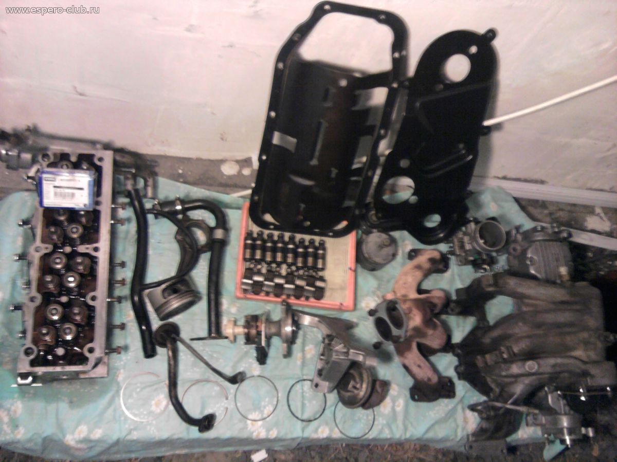

maksim_007,
Жду кольца и вкладыши...
Проверь натяжение ремня ГРМ.

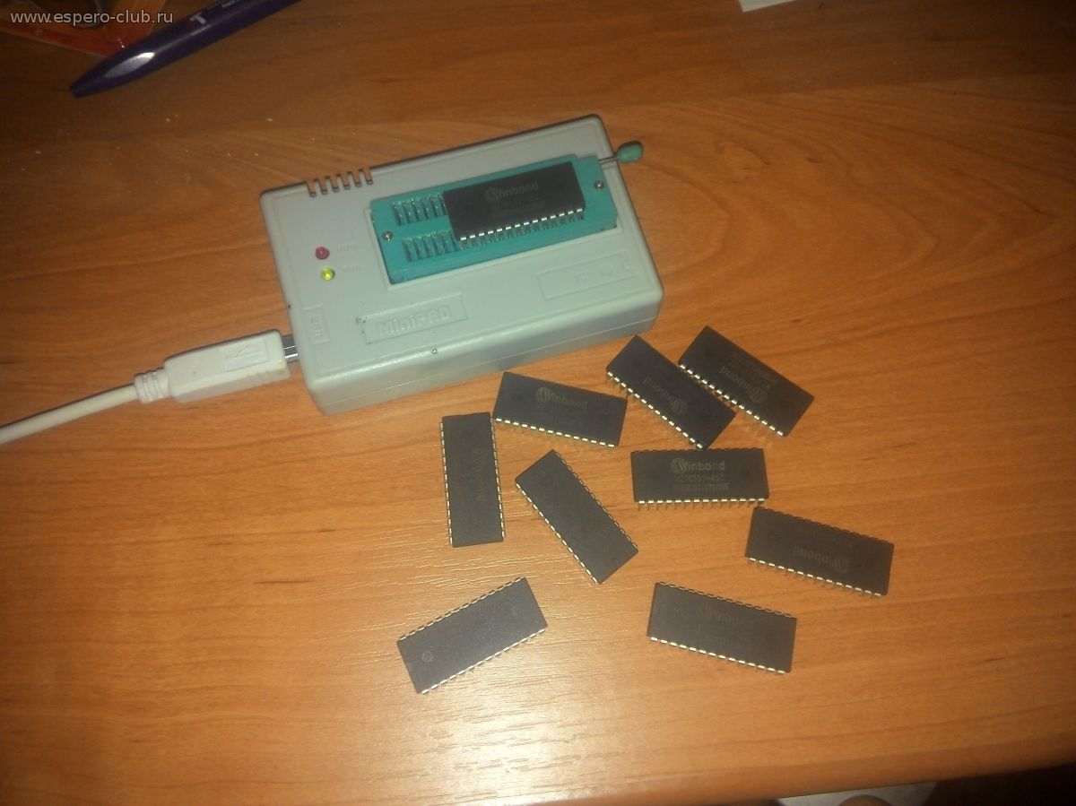

decimus82Дата: Суббота, 25.Июл.2015, 13:56:56 | Сообщение # 369
Сообщений: 142
Продаются чипы с прошивками на daewoo espero, возможна прошить микросхему вашей прошивкой, г. Волгоград. Стоимость чипа 500 руб. Возможна отправка в другие города, стоимость отправки в зависимости от способа отправки. Пишите в личку
