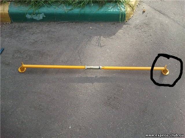

Spentem883, А вот этот элеменет отдельно не фотал?Как эта распорка крепится?
Прикрепления: 3294813.jpg (116.0 Kb)
Сообщение отредактировал kostroma21 - Среда, 25.Июл.2012, 20:45:20
kostroma21Дата: Четверг, 26.Июл.2012, 05:54:45 | Сообщение # 51
Quote (Spentem883)
Открутил болты на аммортах,снял шайбочки и закрепил распорку-все легко и просто на самом деле
Ктож до такого додумался?Это всё равно если связать внутренние ручки противоположных дверей верёвочкой и утверждать что жёстость кузова увеличится в разы. biggrin
DrEv1LДата: Четверг, 26.Июл.2012, 08:14:54 | Сообщение # 52
Сообщений: 577
Spentem883, ИХМО, фигня все это, понты, + при аварии оба стакана поведет/отревет
kostroma21Дата: Четверг, 26.Июл.2012, 17:43:47 | Сообщение # 53
Quote (Spentem883)
Не нужно отписываться о том чего не понял...Если распорка для тебя веревочка,то балка со стабом-Это спичка с иголочкой???
Это ты не понял...возможно я не правильно сформулировал.Я писал не о тебе а производителях этого изделия.Фиксировать надо элементы кузова...а какой смысл фиксировать штоки амортов...жёсткости это не даст.

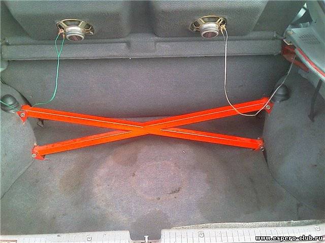

Вот на мой взгляд правильное решение
Прикрепления: 2418149.jpg (63.2 Kb)
Сообщение отредактировал kostroma21 - Четверг, 26.Июл.2012, 18:12:08

kostroma21Дата: Четверг, 26.Июл.2012, 19:25:40 | Сообщение # 57
Quote (Spentem883)
потом от установки твоего варианта пол багажника исчезнет на глаза
Этот вариант с тырнета...для примера.Скорей всего это чисто спортивный вариант...там о ёмкости багажника не чешутся...главное жёсткость.
