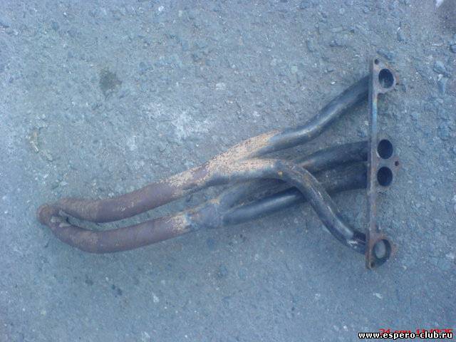

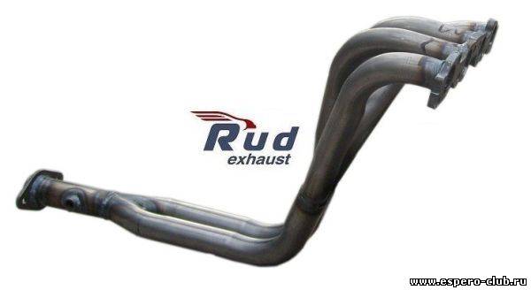

Quote (Yaderscheg)
4-2-1
Yaderscheg, а ты случайно неимел в виду равнодлинный коллектор, паук, типа как на тазы продают
Quote (Yaderscheg)
эспера с двумя выхлопнухами - это бомба будет!
тоже есть такая мысль, сделать разветвление и повесить 2 прямоточных банки, благо бампер у нас без особых улублений- смотреться будет эстетично wink
Прикрепления: 0969349.jpg (74.3 Kb) · 2256067.jpg (15.1 Kb)
YaderschegДата: Вторник, 10.Янв.2012, 20:31:13 | Сообщение # 48
Сообщений: 2103
Alex_GT, вот-вот!!! именно об этой штуке и говорю!!! думаешь от тазика приколхозить?
LinkДата: Вторник, 10.Янв.2012, 20:35:59 | Сообщение # 49
у нас тоже равнодлинный biggrin если две трубы сзади ставить то надо от штанов тянуть две трубы т равно длинные они не получатся все равно
Alex_GTДата: Вторник, 10.Янв.2012, 20:45:20 | Сообщение # 50
Сообщений: 111
честно говоря от таза переделывать... wacko даже не знаю... если только отдельные детали от него использовать cool ну впринципе если на тазы варят, можно и на эсю попробовать согнуть-сварить cool надо в инете инфу на эту тему поискать (не обязательно по эсям), сам пока ещё этой темой особо не интересовался wink Вообще тема интересная...
YaderschegДата: Вторник, 10.Янв.2012, 20:51:12 | Сообщение # 51
Сообщений: 2103
в общем тема открыта! я тоже поспрошаю у ребят как они делали...мож кто возьмется сделать для эси
Alex_GTДата: Вторник, 10.Янв.2012, 21:09:13 | Сообщение # 52
Сообщений: 111
Удачи! по результатам (чертежи, опыт изготовления...) не забывай отписываться smile
