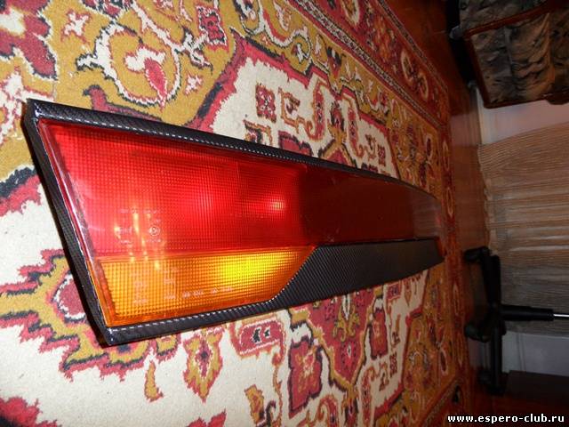

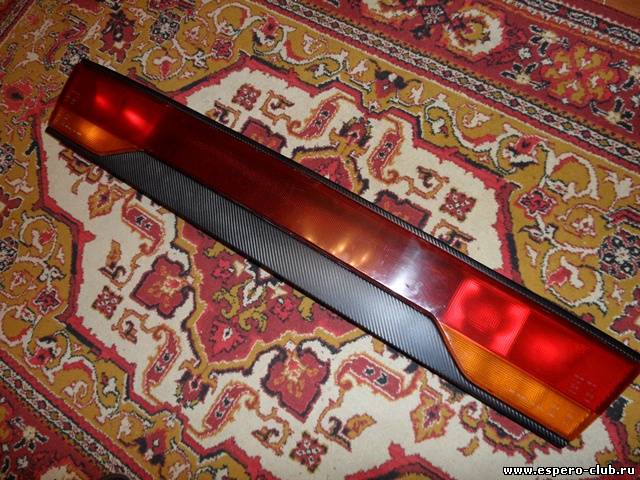

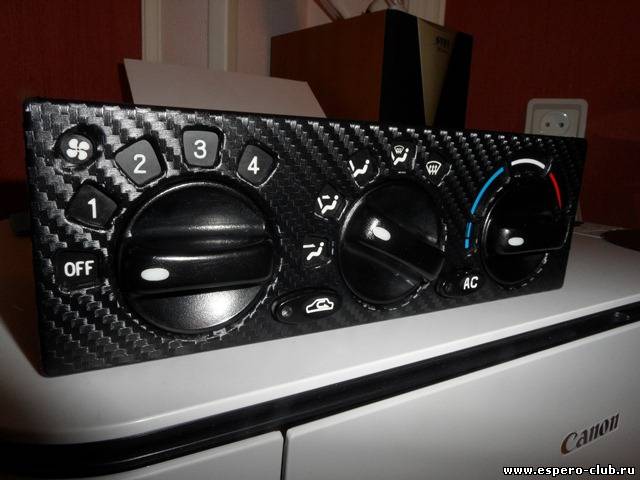

Я вот тоже в салоне управление печкой затянул. И задний фонарь.
Прикрепления: 6662050.jpg (107.5 Kb) · 4259131.jpg (193.6 Kb) · 2142810.jpg (228.5 Kb)
S3rgaДата: Пятница, 02.Мар.2012, 22:45:44 | Сообщение # 18
Nikita111, молодец! Очень здорово смотрится! Фонарь легко обтягивается по краям? Есть какие-то особые нюансы?
Nikita111Дата: Пятница, 02.Мар.2012, 23:24:23 | Сообщение # 19
Сообщений: 37
S3rga, Все легко обтягивается и по краям при помощи фена,а особый нюанс это съмка стекла((

Очень здорово смотрится задний фонарь обтянутый...Прям слюньки потекли!!! biggrin
5 баллов за идею ну и есть нам к чему стремиться! smile
