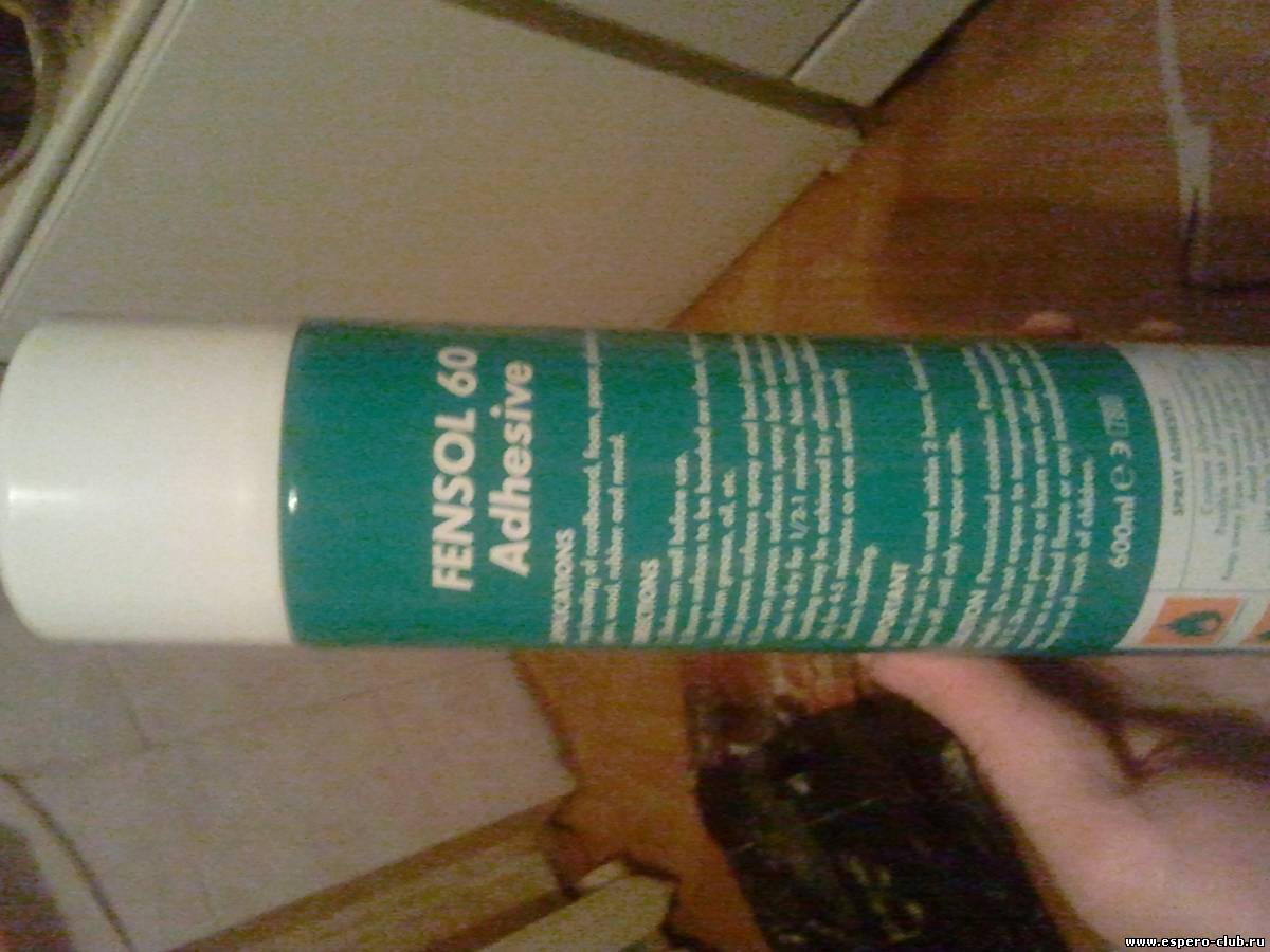

Так и есть!:-)Клей покупал специальный какой то,по совету продавца.Если нужно могу позже фото клея выложить.

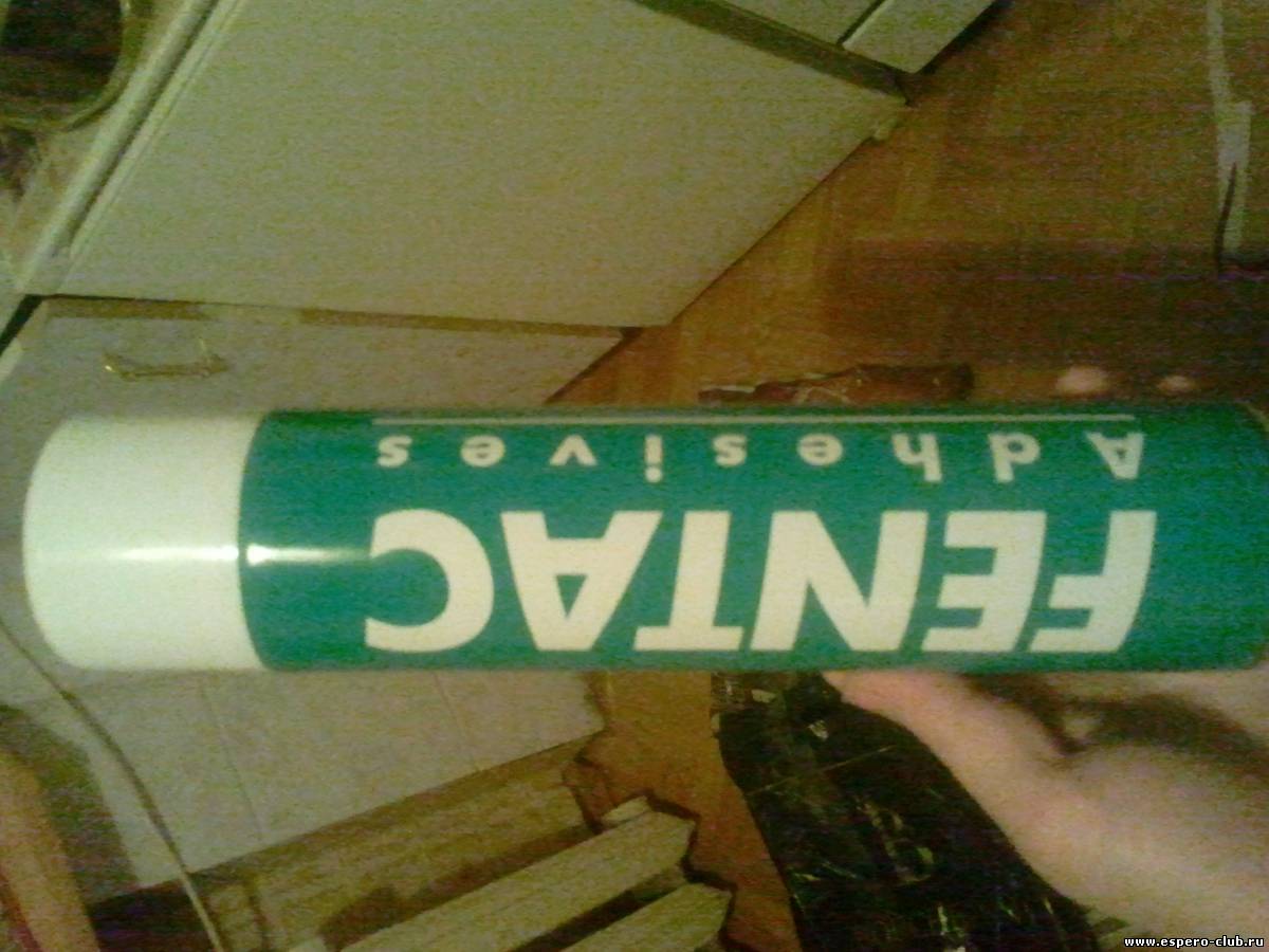

Как и обещал фото клея для потолка и пластика салона авто.Стоит он на самом деле дорого.Я за этот балончик отдал 550руб,покупал все на Южном порту.И хватило мне его на весь потолок,ручки и еще аж 4 детали пластиковые!!!Всем советую! biggrin

HappiestДата: Четверг, 15.Мар.2012, 02:33:05 | Сообщение # 18
Сообщений: 381
Хорошо как получилось!!! А что за клей, какой принцип?! Мне для торпеды нужно. В предыдущем варианте я использовала 88 клей, но он все-таки густой, наносить его кисточкой нужно, разглаживать неровности от клея на кожу - короче не удобно.
А такого как у тебя мне походу на торпеду хватит и на двери останется.

muhinДата: Четверг, 15.Мар.2012, 07:05:18 | Сообщение # 19
Сообщений: 328
тоже использовал в том году клей типа этого же. распыляется на поверхности, выстаивается минут 5, и клеится. клей становится что то типа тонкого слоя сырой резины или полиуретана, вязкая тянучая пленка. К слову сказать тоже перетягивал потолок тканью - карпет. этой тканью обычно обтянуты сабвуферы, слегка мохнатенькая. Сначала когда наклеил вроде бы все было хорошо, ткань легла по рельефу обшивки потолка она очень тянучая и не прихотливая, но потом через какое то время она начала отходить в местах где козырьки и по периметру, где идет небольшой изгиб потолка. Если ткань обратно прижать к потолку, то она еще какое то время держится а потом все равно отходит. То есть клей как будто не высох а так и остался в том липучем состоянии. Я вот уже думаю может его надо было феном в конце прокалить, в общем х.з. Правдо все пластиковые панельки по потолку я обклеил этим же клеем и там все ОК.
Это сообщение все к тому, что клей нужен какой то очень путевый, цена в 550 руб - не показатель (мой столько же стоил НО ФИРМА ДРУГАЯ) так что Spentem5, отпишись через пару недель есть ли хоть какие нибудь недостатки клея. А то я уже два раза перетягивал потолок а клей путевый никак не подберу.
