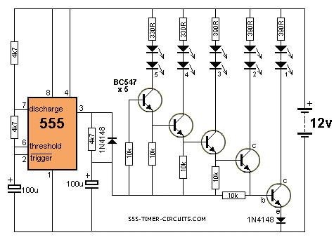

У меня вопрос, ребята. Я наконец в прошлую субботу разобрал задний фонарь. Пока только тот что посередине, а боковые оставил, ибо езжу каждый день на работу. (Удобно кстати, потом поставлю серединный, сниму боковые буду делать). Стекло отлеплять действительно геморой. Мне пришлось в ванную залесть и классно попотеть пока я это самое стекло отделял. Жена хохоталась конечно, не часто же увидишь голого мужчину сидящего в ванне в обнимку с задней фарой от машины))) Так вот, назалепил я туда светодиодов, классно получилось (я потом фотки выложу). Теперь работаю над схемой, чтобы диоды не сразу зажигались, а плавно. Ну это я доработаю сам, вопрос в другом. Изза этих светодиодов видимо нарушился баланс с ррзисторами, и поворотники начали чуть быстрее, чаще то есть, мигать. Это не страшно если оставить как есть? Или есть варианты выровнить мигание и сделать его нормальным?
Как закончу, я выложу фотки процесса, хотя он уже всем известен наверно, но чисто для коллекции так сказать. Пока вот только одна фотка, самой идеи. Плавное зажигание/потухание я добился с помощью данной схемы. Если у кого есть идея как сделать это проще, буду рад советам. Так же мне хотелось сделать такой эффект, что линии загораются не сразу все, а одна за другой. Для этого я нашел другую схему. Но при тестировании оказалось, что линии горят не равномерно. Верхняя очень ярко, а нижние почти не светят. Знаний в электронике у меня не много, чтобы искать, может кто-то посоветует, буду благодарен.

Вот я быстренько сделал короткое видео, чтоб показать наглядно. Эффекта плавности добился, а вот заставить эти три полоски не вместе а поступенчато (сверху вниз) зажигаться, так и не удалось пока sad
