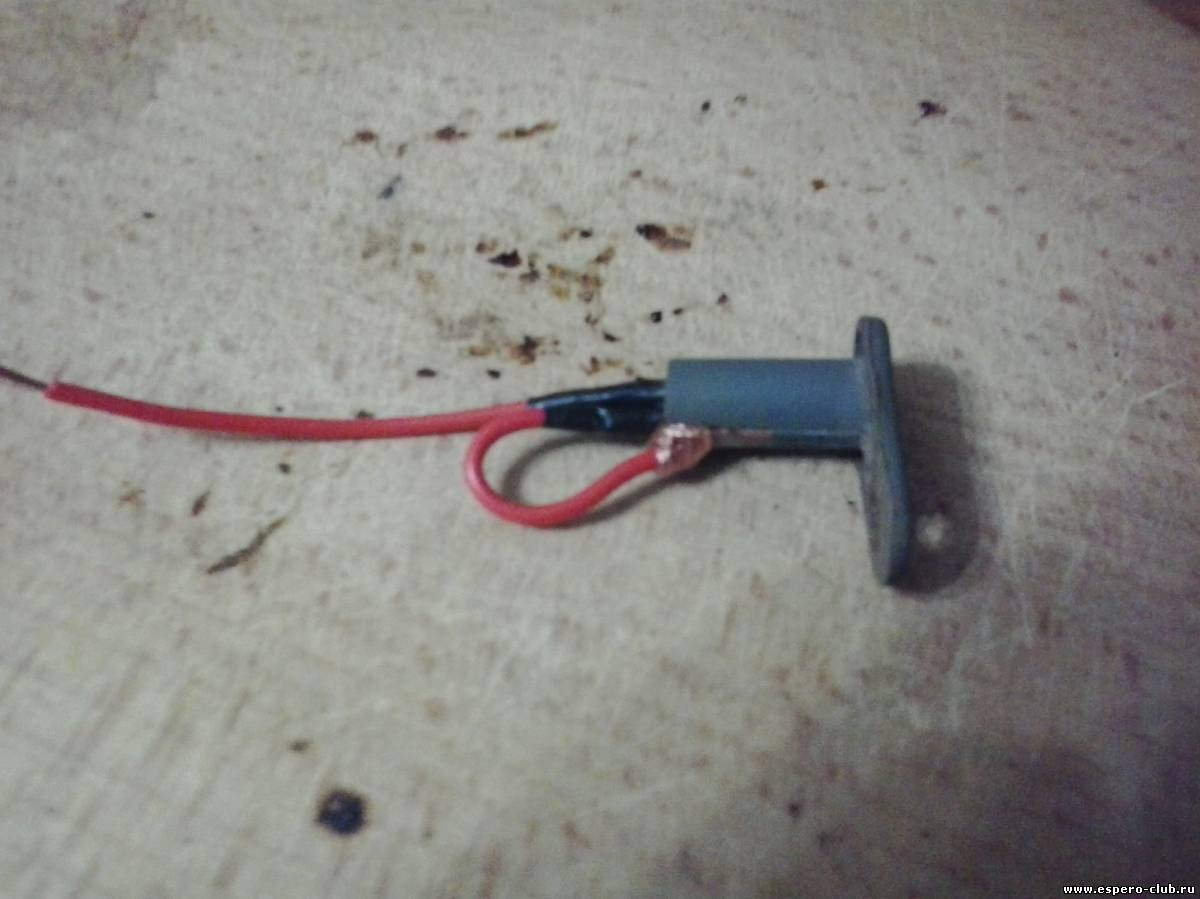

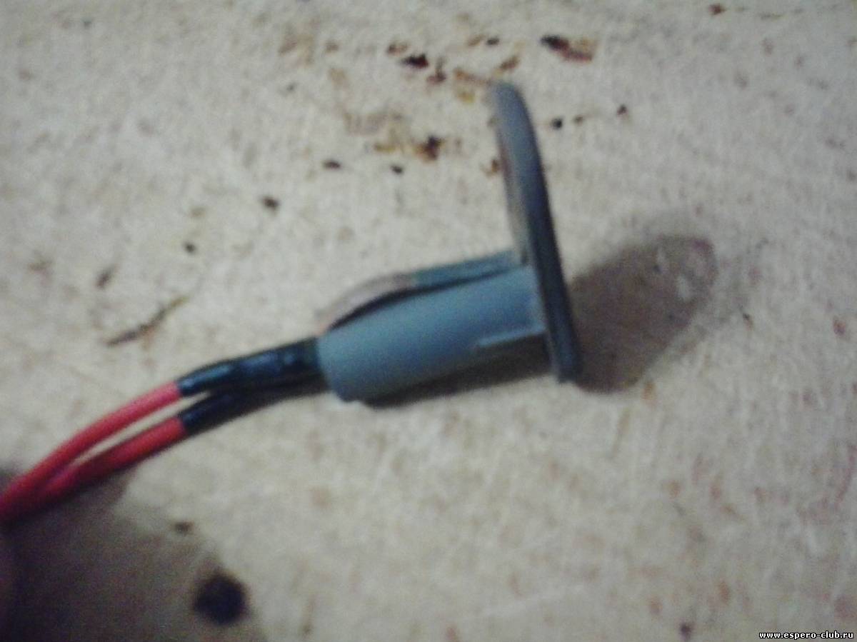

LinkДата: Среда, 05.Дек.2012, 14:10:02 | Сообщение # 18
зря массу так сделал, надо было отдельным проводом
Санёк971Дата: Среда, 05.Дек.2012, 14:15:43 | Сообщение # 19
Quote (Link)
Это временно.Как потеплеет переделаю.Хотел припаять,не держится...
LinkДата: Среда, 05.Дек.2012, 14:20:44 | Сообщение # 20
да не, я выводил два провода, как у тебя на картинке, один на массу вешал внутри машины на саморез, а второй провод на клемму концевика
Санёк971Дата: Среда, 05.Дек.2012, 14:28:58 | Сообщение # 21
Quote (Link)
Я тоже так собираюсь,просто гаража тёплого нет,а на улице возится не охото.

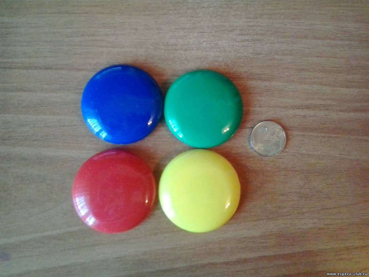

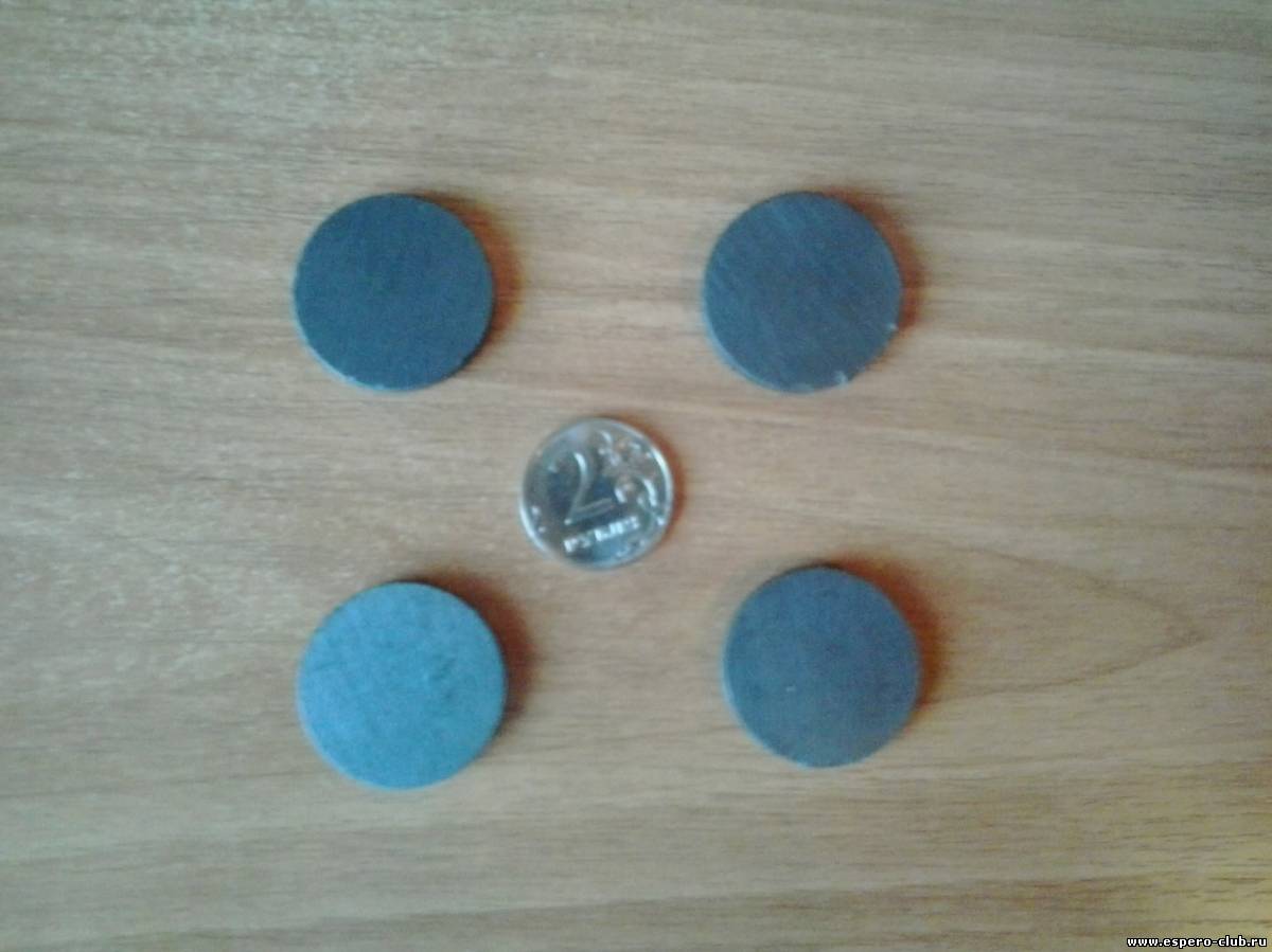

Санёк971Дата: Четверг, 06.Дек.2012, 14:41:29 | Сообщение # 25
В канцтоварах взял такие магниты
Прикрепления: 7349618.jpg (86.3 Kb) · 6926347.jpg (72.0 Kb)
LinkДата: Четверг, 06.Дек.2012, 14:53:53 | Сообщение # 26
как бы слобоваты не рказались
Санёк971Дата: Четверг, 06.Дек.2012, 15:03:46 | Сообщение # 27
Дома проверил,на 2 см срабатывают.У нас другие купить негде. sad
LinkДата: Четверг, 06.Дек.2012, 15:55:38 | Сообщение # 28
ну 2см должно хватить
Санёк971Дата: Четверг, 06.Дек.2012, 16:07:18 | Сообщение # 29
Поставил,работает! smile Но не до конца закрытую дверь не показывает. sad Магниты пока так прилепил к двери.Потеплеет отрегулирую.
