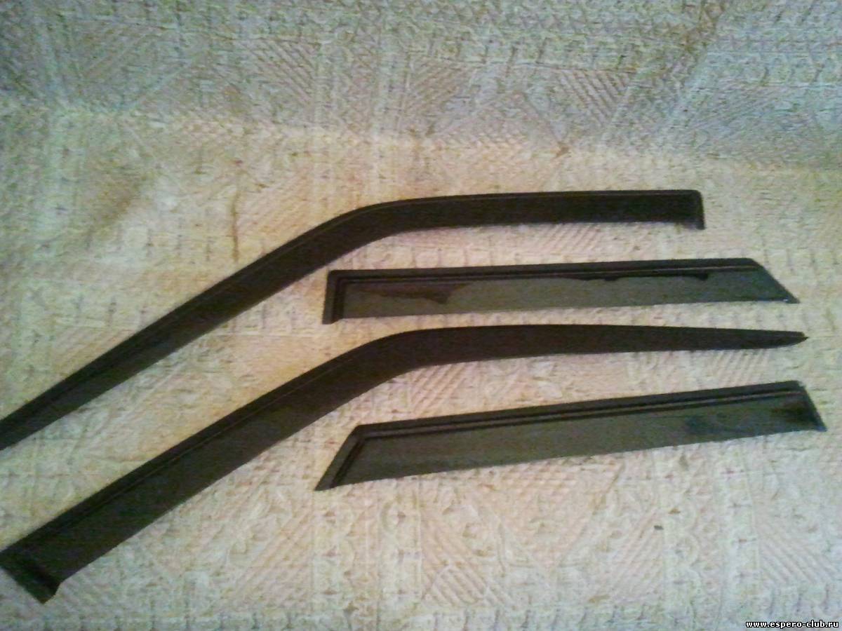

Купил себе дефлекторы,комплект за 400руб.Ставить пока не решаюсь так как впереди полная покраска авто и замена нескольких дверей.Как пройду капиталку-поставлю.Вопрос по установке-Достаточно их приклеить на самоклейку или все же есть другой способ?Зажими железные или еще что в этом роде?
Вот фоты:

я на самоклейку прилепил, которая была на них уже нанесена. Лепил этой осенью, хотя мне не советовали, говорили "зимой все отвалится!"...но все отлично держится!

А у меня при покупке стояли ветровики, в багажнике еще один комплект новенький лежал, в ноябре по холодине ставил новые, дверь хорошенько обезжирил, скотч на дефлекторе нагрел слегка, наклеил на дверь, затем уже на двери хорошенько греем феном и тщательно прижимаем тряпкой и все, потом только срезать по скотчу (если конечно скотч на них 3М).
Не на одну машину уже так клеили, держится мертво!
