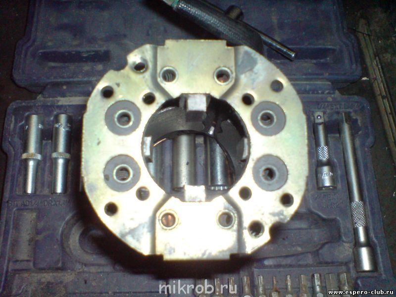

У меня на дизеле по началу как купил была похожая хрень.До -5 заводился нормально а как чуток похолодней так и не заведёшь.Заряжу акум и сразу заведётся .Дружки уже начали смеяться:купил летнее авто.Стал разбираться в чём дело.Стартер вроде крутит...но было чувство что чуток не докручивает когда холодно и масло густое.Дело оказалось в стартере...щёткам хана...работали только две. smile
