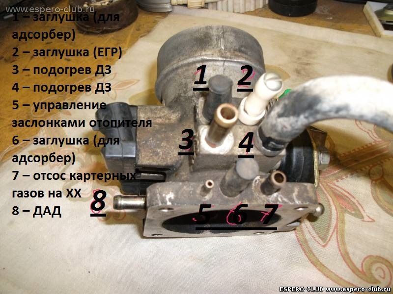

Сегодня попробую сфоткать, правда там все-равно не видно откуда она выходит. Внизу впускного коллектора, за дроссельной заслонкой. Там две шлангочки от системы охлаждения, две тоненьких вакуумных трубки, еще одна идет на клапан рециркуляции выхлопных газов. А вот рядом с ней эта трубка. Куда она идти должна?
Это поможет?

Спасибо большое. Сфоткать сегодня руки так и не доползли... Как я понял выводы 1 и 2 должны быть заглушены? А зачем тогда вообще их делать? Если я глушу, то у меня на холостых машина глохнет. Может у меня рхх не работает, поэтому и глохнет...
Orange53Дата: Среда, 16.Мар.2016, 08:12:29 | Сообщение # 19
Сообщений: 946
1,2,6 можно заглушить . собственно на фото так и сделали .
8 должен быть обязательно подключен .
