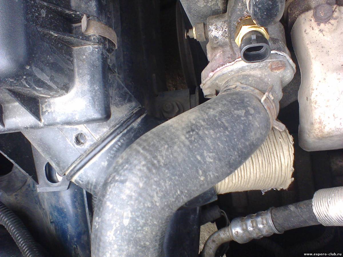

Вот вам biggrin фотографию....
давно уж так гоняю !
Добавлено (20.Дек.2013, 08:48:59)
единственное . пришлось саморезом закрепить ! а то уже два раза выковыривал ....
расход как летом . сегодня в - 25 С запустил с пол тыка . через 30 сек . обороты упали до 900 ! через минуту до 800 !
через десять открылся термостат ! с включенной печкой. правда мотор накрыт войлоком...
Прикрепления: 5276655.jpg (134.7 Kb)
не мешай машине работать
Сообщение отредактировал Star - Пятница, 20.Дек.2013, 08:51:19
YriyДата: Пятница, 20.Дек.2013, 08:54:01 | Сообщение # 72
Да у тебя наддув biggrin
GIZДата: Пятница, 20.Дек.2013, 09:01:21 | Сообщение # 73
Star, а ты со всеми отключённными датчиками гоняешь?
StarДата: Пятница, 20.Дек.2013, 09:04:49 | Сообщение # 74
Сообщений: 785
biggrin первым делом от бензобака оторвал!
YriyДата: Пятница, 20.Дек.2013, 09:09:32 | Сообщение # 75
Star, А наддув, вообще не выключаешь? wink
