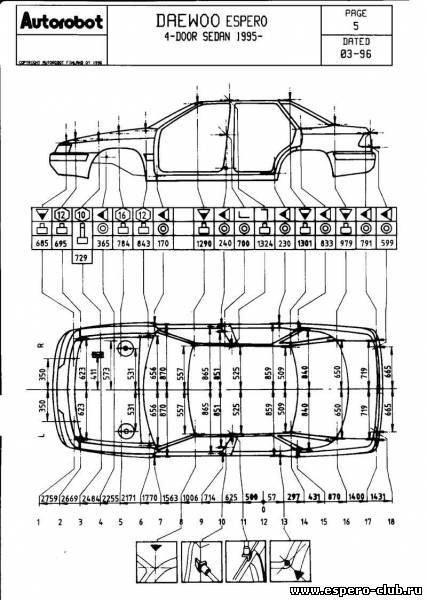

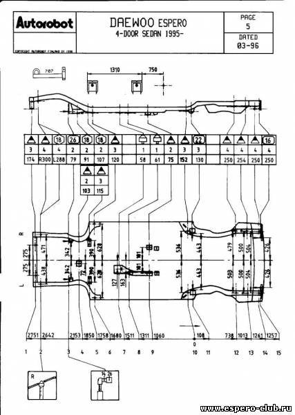

Если стаканы ушли до такой степени что граната из коробки вываливается то это видно на глаз.Ставиш колёса ровно ...заходиш с переду и смотриш...колёса стоят так / \.И внутреняя кромка колеса лысая или заметен износ.
Скорей всего короткий привод(палка).
Прикрепления: 8024235.jpg (54.5 Kb) · 2236525.jpg (46.3 Kb)
thug42Дата: Среда, 07.Ноя.2012, 19:18:31 | Сообщение # 25
Сообщений: 21
а вот и тот с кем меня сравнили ))) ты случаем карбик себе не ставил?
спасибо за рисунки smile
