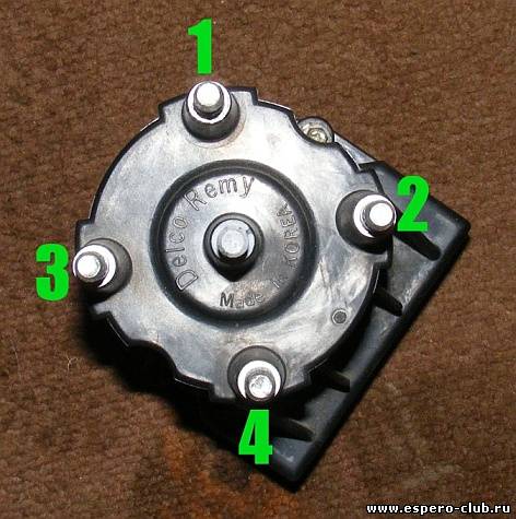

kostroma21Дата: Пятница, 28.Дек.2012, 21:44:31 | Сообщение # 63
Цитата (Тепловозик)
И тогда не надо запоминать как идут провода. Пусть крышка остается висеть на проводах под капотом
А лучше срисовать вот это и приклеить где нибудь рядышком biggrin
Прикрепления: 2152820.jpg (109.4 Kb)
ТепловозикДата: Пятница, 28.Дек.2012, 21:54:27 | Сообщение # 64
Можно. Но провода с крышки лучше не снимать, если он это делает первый раз. Головняков меньше будет.
П.С. На примере соседской Эсперы,: у него провода стоят не так, а сдвинуты по часовой стрелке.
На нексии, тоже можно их по другому поставить: трамблер крутиться хоть на 360 градусов. Главное, чтобы провода с фишками к трамблеру позволяли.
