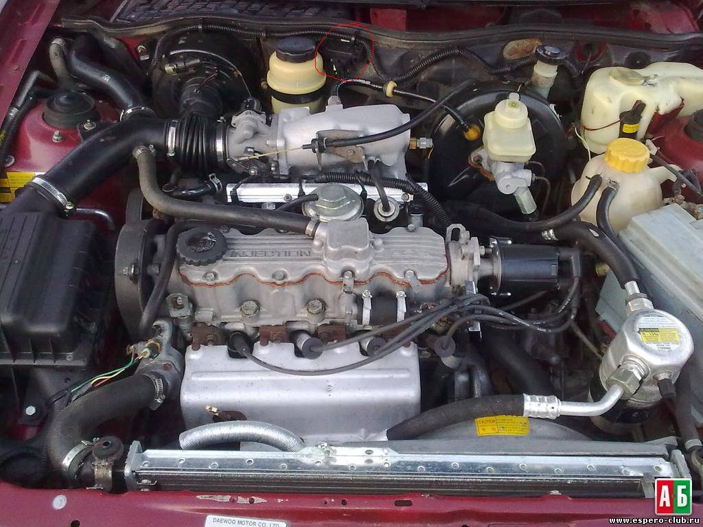

да не он есть у меня, 2 литра еше хочу спросить есть датчик к нему идут 2 трубочки из вождушного коллектора под дроссельной заслонкой и 3 провода,черного цвета он закреплен во внутреннем отсеке дв в верху
andreika01Дата: Воскресенье, 13.Май.2012, 12:14:32 | Сообщение # 17
Сообщений: 58
kostroma21,
Прикрепления: 1385512.jpg (127.6 Kb)
kostroma21Дата: Воскресенье, 13.Май.2012, 12:58:00 | Сообщение # 18
Quote (andreika01)
Это датчик абсолютного давления ДАД или ещё обзывают МАП сенсор. biggrin
