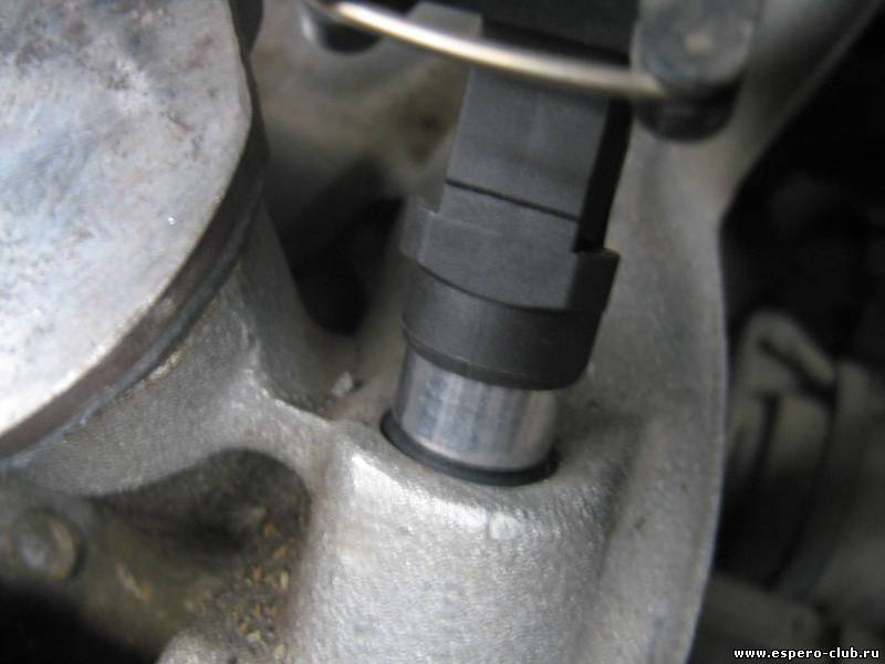

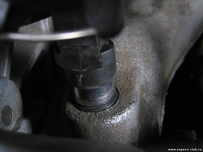

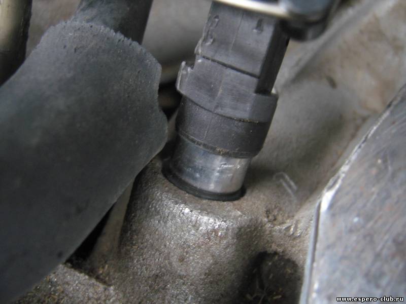

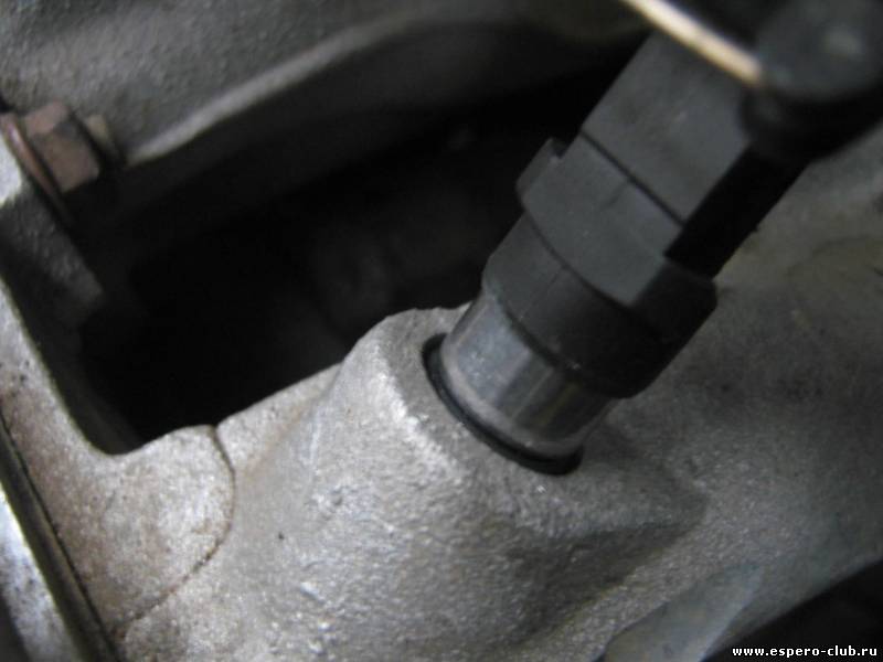

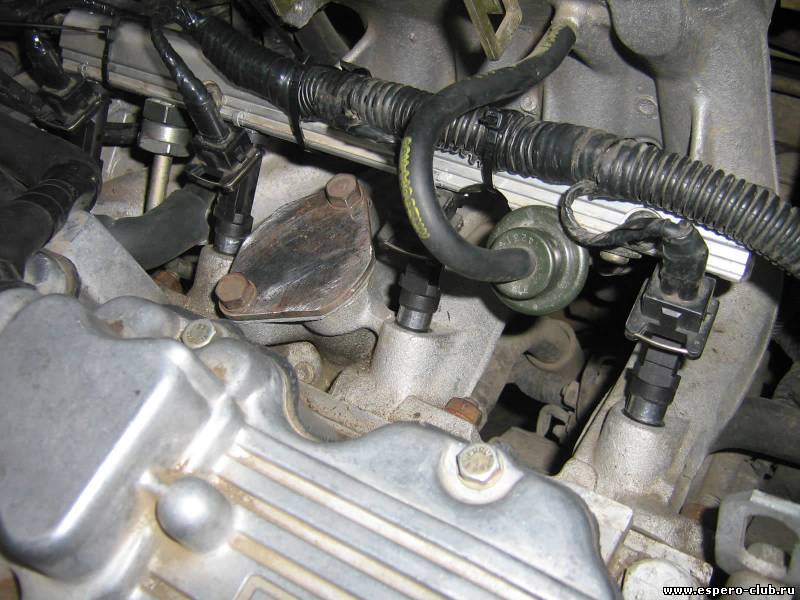

Всем трям. В общем, поменял сегодня форсунки на BOSH (158 107). Нижние (коллекторные) колечки сразу заменил на ВАЗовские, после чего еле впихнул форсы в коллектор. Когда впихнул, понял, что провалил их - затолкал по утолщение на копусе. Понял это когда надел рампу и увидел что крепёжные отверстия на рампе ниже тех, к которым она крепится, почти на сантиметр. С трудом выковырял форсы обратно - все пальцы перекалечил. Пока выковыривал - потерял одно верхнее колечко. Снял со стоковой форсы и поставил на БОШ - прижилось нормально. Стал ставить снова и понял что глубже чем на фотках (во вложениях) затолкать не получится - провалятся опять, да и опять крепёжные отверстия рампы уползут вниз - итак на пределе совпадает. Поставил всё как есть, собрал, закрепил. Да, под это дело снял аккуратно (а вдруг ещё пригодится) клапан ЕГР и заглушил его, в трубку сунул болтик на герметик Don Deal (синий). Завёлся, всё внимательно осмотрел - нигде не сифонит, не подтекает. Проехался и плавненько и порезче - машина стала вести себя ощутимо увереннее, стала тяговитее. Правда поддёргивания при разгоне на низких оборотах ещё остались - их стало заметно меньше, но остались. Движок работает заметно тише, почти пропал мерзкий пердёж из глушака. Ещё надо свечи поменять - старые стоят. На стоковых форсунках с коллекторной стороны на рабочих торцах грубый налёт медного цвета (тетраэтил свинца?) - что такое не знаю. Завтра еду в сервис (где то в районе ролика приводного ремня потрескивание и постукивание - видимо подшипник спёкся), до кучи сделаю СО (сколько делать, кстати?). После отпишусь.
Беспокоит всё таки то, что "коллекторные" колечки форсунок так неглубоко сидят - всё таки агрегат огнеопасный, хотелось бы больше уверенности в правильности установки. Посмотрите пожалуйста на фотки те, кто РЕАЛЬНО в курсе (болтунов и иже с ними прошу не беспокоиться) и скажите - всё ли в порядке? Верхние кольца влезли до конца, фиксаторы все на месте.

Chipmaster, если все форсы зафиксированы стопорами, то всё отлично, я так год отьездил, большое давление на верхнем конце форсы, снизу его почти нет. На будущее, чтоб не драть и не терять колечки, перед установкой смажь их моторным маслом. СО делай 1 - 1.2

Chipmaster, У меня почти также БОШи сидят в коллекторе, только я из рампы их на пару мм вытянул так как там есть небольшой люфт у фиксаторных колечек что на рампе. Поэтому они у меня в ВК сели чуть глубже. Тоже было стремновато wacko Но я их проверил простым способом. Завел двигатель, нагрел его до рабочей температуры, взял очиститель карбюров и побрызгал на каждый вход форсунки с коллектором. Там сразу будет видно по возрастанию или убыванию оборотов двигла подсасывает воздух или нет. Также проверяется прокладка ВК smile
