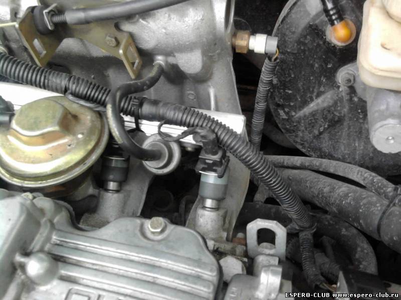

ChipmasterДата: Среда, 30.Мар.2011, 19:02:38 | Сообщение # 480
Сообщений: 555
Кто нить подскажите ламеру в области инжекторных движков - что за форсунки у меня стоят и надо ли их менять? Фотка во вложении.
