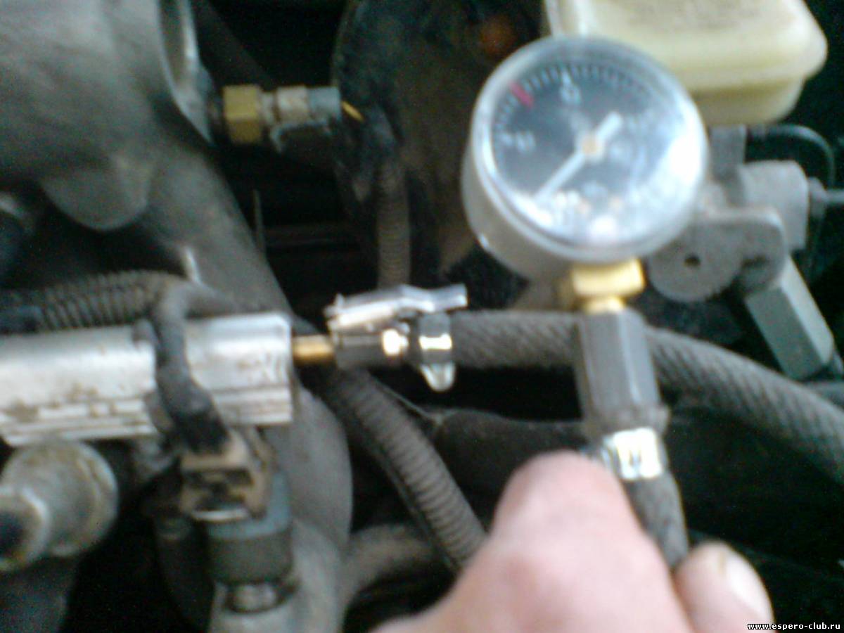

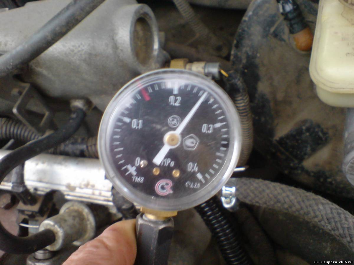

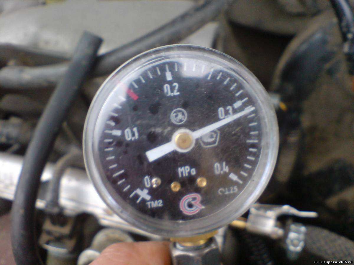

была у меня такая беда.маялся месяца2.перебрал много вариантов .оказалось мертвый рд вобратку не текло а капало.врезал в рампу нипель от камеры для замера давления.давлеметр показал4очка на всех режимах.продул рд компрессором настроеном на 8 очков рд выдержал их.ясно рд под замену.взял рд от ваз токарь за 10 минут выточил посадочную втулку по размерам родного рд.я её припаял к вазовскому рд и всё нормально хх 2.5 на оборотах3 очка.и бюджетно и полёт нормальный.

тебе бы померять давление на рампе.
Прикрепления: 8121667.jpg (84.9 Kb) · 4526589.jpg (78.0 Kb) · 6307387.jpg (79.5 Kb)
