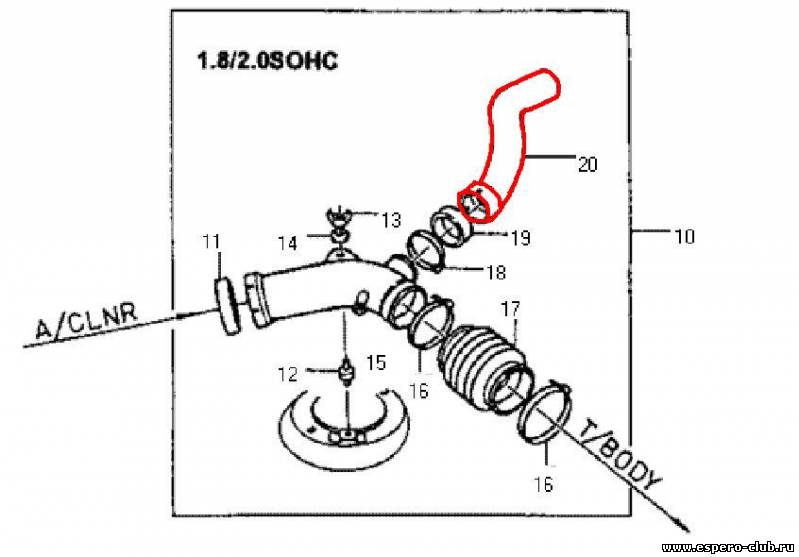

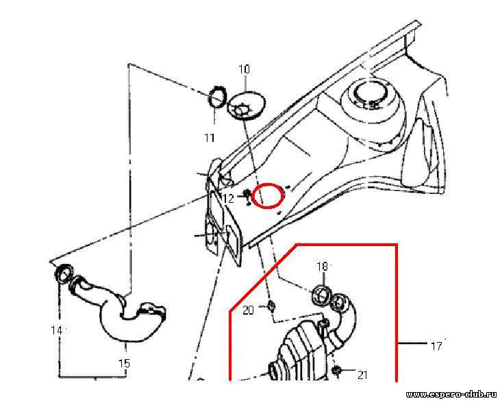

MaKcuMДата: Пятница, 09.Июл.2010, 10:24:53 | Сообщение # 37
Quote (Panterra)
когда завожу машину такое ощущение что она блин ща задохнется... и ей воздуха, а точнее бензина не хватает...
А воздушная магистраль вся прявильно собрана и протянута? Нижний и задний резонаторы магистрали прикручены?
Вот тут показан нижний резонатор
На фото выделен красным, стоит под крылом и визуально невиден, в него от воздушного фильтра патрубок вниз идет через отверстие (выделенное красным)
А вот тут стоит задний резонатор, он идет отростком от фильтра к салону вдоль крыла (на фото красным)
А если реально задыхается сильно, то вперед на измерение давления насоса, и если с ним всё в порядке, то на мытье форсов.
Прикрепления: 6608464.jpg (50.9 Kb) · 7629165.jpg (36.1 Kb)
