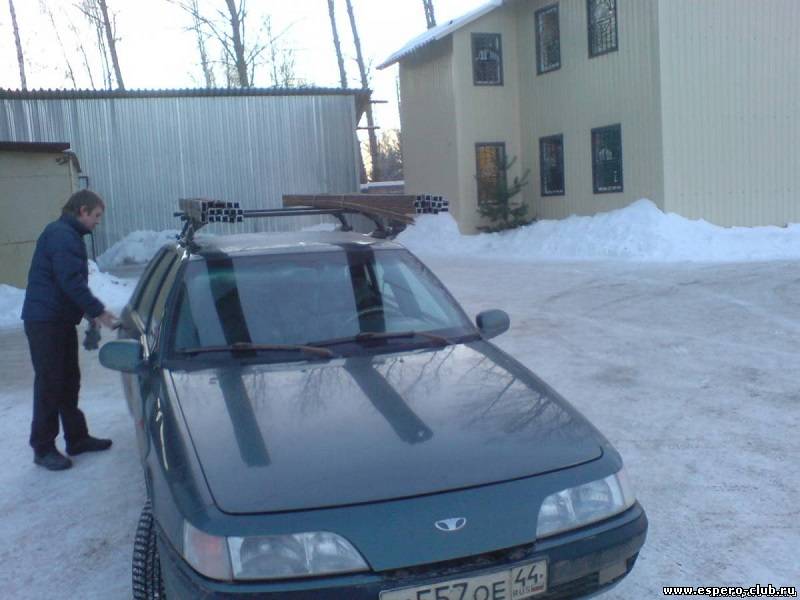

Цитата (VK)
багажника на крыше нет, стиль езды спокойный
Это ты правильно сделал что багажник снял biggrin (шутка такая) ...у меня с ним поболе 11л выходит biggrin Велик ли а на расход влияет biggrin
Прикрепления: 0522790.jpg (119.3 Kb)
