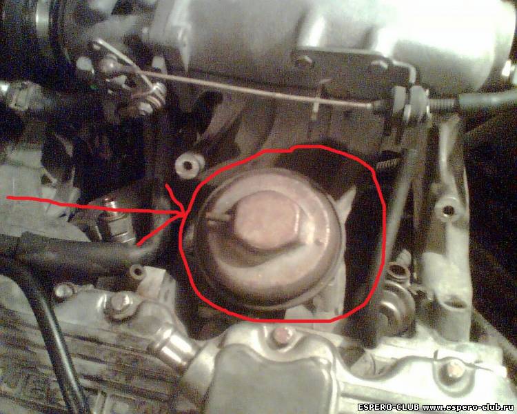

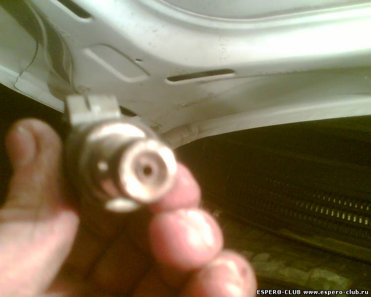

Сегодня обнаружил что с 4 форсунки сосет воздух и хорошо тянет решил почистить форсунки разобрал, а там грязи хватает да и кольца прилично подгулявшие, завтра буду чистить да и за одно посмотрю на результат!Большой может быть перерасход топлива из-за подсоса воздуха и забитых форсунок? Это родные форсунки на фото и что это за датчик ?

Quote (Liguidation)
что это за датчик ?
Клапан EGR
