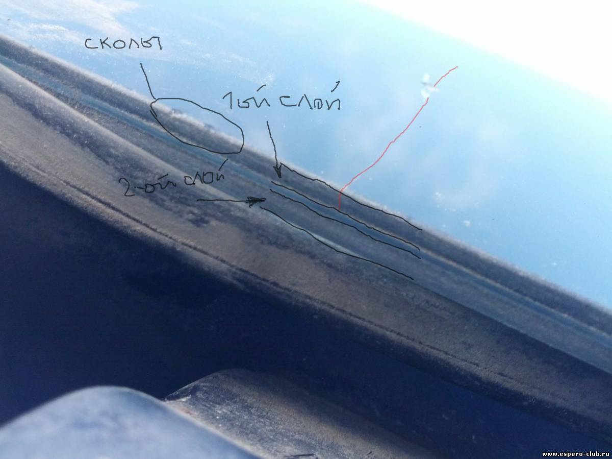

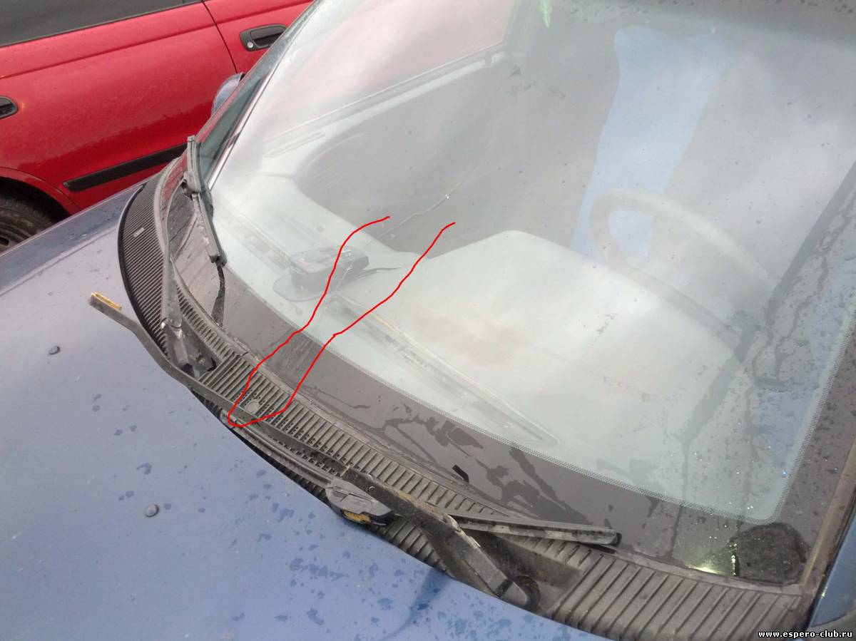

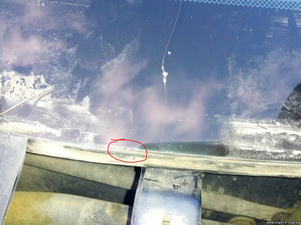

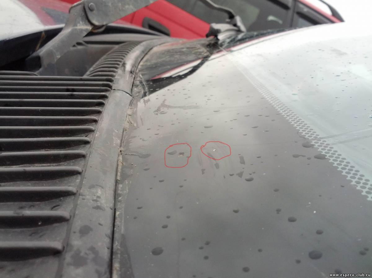

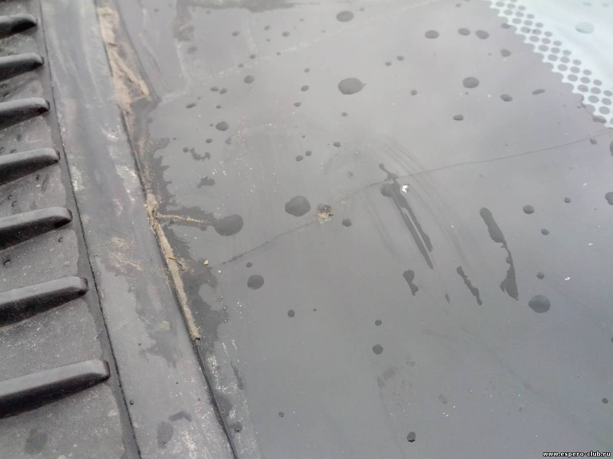

Парни, помогите разобраться в ситуации. Заменил лобовое стекло, радовался не долго... На следующий день, выехал на трассу и оно треснуло, трещина пошла ровно из того места где молдинг под дворником крепится на саморез. Вот как это выглядит:
Сразу подумалось на неправильную установку, перетянуто крепление. Но затем увидел сколы, сами по себе они около миллиметра как по диаметру так и в глубину. Помню как ехал за попутной легковушкой на 80км/ч, и что то прилетело, судя по всему словил шип.
Сняв молдинг увидел, что трещина идёт только по верхнему слою стекла, это если правильно я понял, исключает неправильную установку стекла, и трещина пошла именно из за скола? На предыдущем стекле прилетали большие булыжники со встречных фур, на бОльшей скорости, которые оставляли более глубокие выбоины и только, даже паутинкой не расходились. Почитав интернет, нашёл информацию, что могут положить неравномерно или много герметика, не могло ли это создать напряжение на стекле и было достаточно любой мелочевки чтобы пошла трещина? Ещё заметил небольшие сколы на торце, может ли это свидетельствовать что при установке со стеклом небрежно обращались и это привело к таким последствиям?
От установщика остались чеки, заказ-наряд на выполненные работы. Стекло покупал у продавца отдельно. Установщик ссылается на то что трещина пошла именно из-за скола. Со слов продавца стекло из нижнего новгорода, борское, что он такие возил людям, проблем не было. У этого продавца закупаюсь давно. При покупке был выбор взять более дорогое, но он сразу сказал, что все они примерно одинаковые, зачем тебе перелачивать больше? Я так понимаю притензию на установку подавать бесполезно? Понятно что там будет написано. Поэтому, есть ли смысл делать эспертизу стекла? Да и сколько это примерно стоит, и кто делает такие эспертизы?! Или новые стекла действительно на столько хрупкие, что трескаются от любой мелочевки?! На самом стекле надпись: Spekt Glass Lamisafe.
Хочется разобраться в ситуации и найти виновных, т.к. город маленький и от исхода зависит кому пойдёт минус в репутацию.

врядли из за установки, не может быть там напряжения, оно же не в проем вклеивается, а сверху ложится, на расширение там полно места, камень всему виной, засверли трещину чтобы дальше не пошла

трескается или от неправильной вклейки или от уставшего кузова т.к. вклеенное стекло придаёт дополнительную жёсткость кузову.
у меня вон на старой эське с родным стеклом была трещина остановленная, 8 лет минимум машина с ней ездила а недавно после подьёма на домкрат пошла в сторону трещина так на той машине левого порога просто нет, вот кузов и сыграл а стекло видимо тоже как то напряглось.
