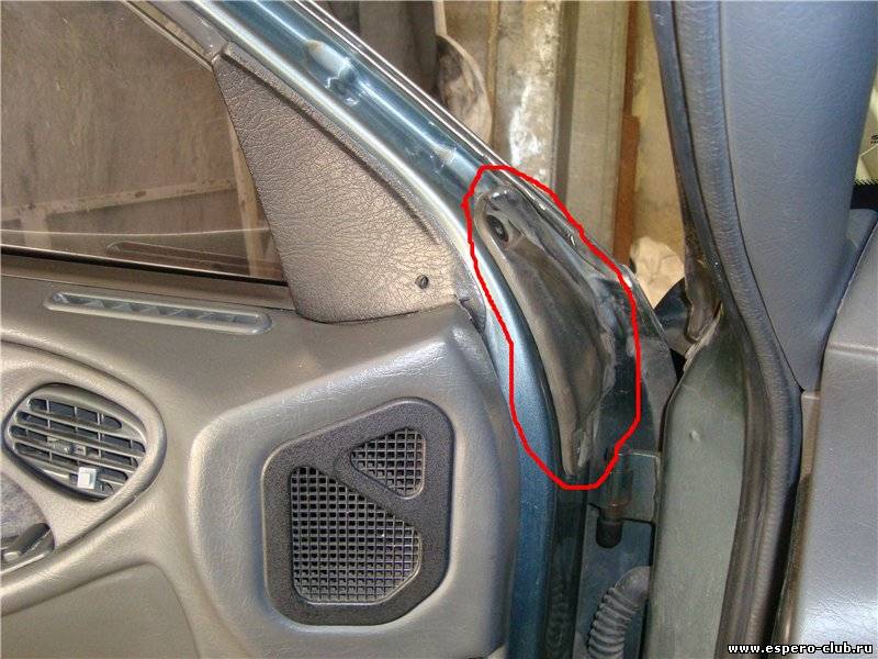

Порвались угловые уплотнители (на фото) на передних дверях. Оригинальных в магазине нету. От чего подходят?
Прикрепления: 0558948.jpg (105.5 Kb)
yuryespero078Дата: Пятница, 19.Апр.2013, 19:23:00 | Сообщение # 35
Сообщений: 245
Полгода на восьмёрочных уплотнителях . Никак не прихлопаются!!! Уже достали, по несколько раз дверями хлопать. И замки выдвинул немного. Наши на ощупь помягче, поэтому и вся причина. Брал просто из-за того что по осени дождь заливал сверху двери а родные некогда было искать. И двери на вид не полностью закрытыми кажутся из-за выдвинутых замков. Моё мнение купить родные если есть возможность.

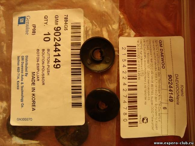

Вот как эти клипсы 90244149 выглядят. Может кому пригодится. Это салонные клипсы Nexia. Стоимость-6-10руб за 1 штуку.

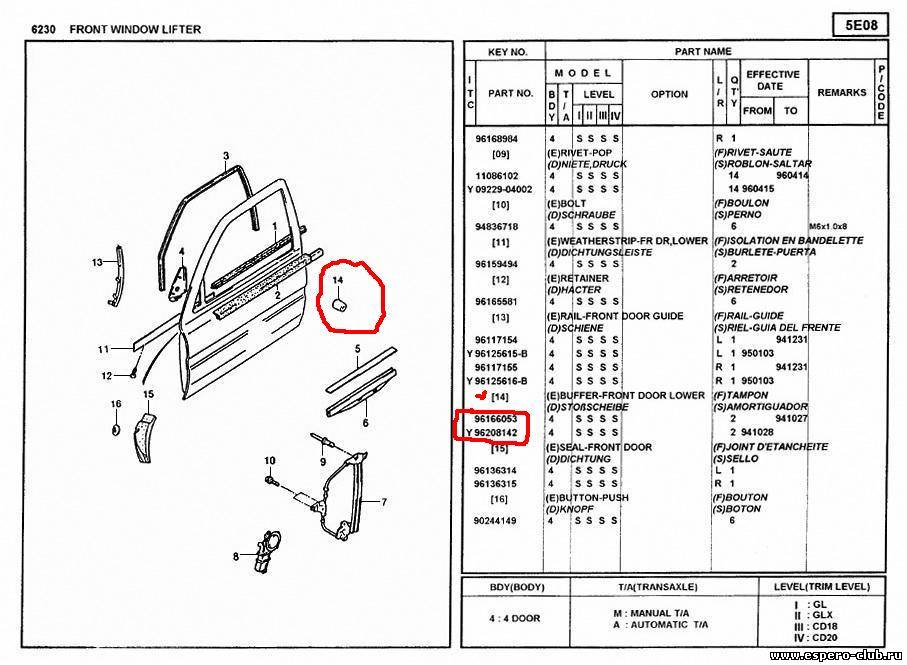

Продолжая тему клипс на дверь-в связи с тем, что мне ремонте откусили и отбойники передних дверей-вопрос. Чем крепится отбойники передних дверей?
96166053 или замена 96208142? В каталоге крепление тоже не указано, а подобрать клипсу я не смог-нет таких.
Обвёл на фото.
Прикрепления: 8991456.jpg (94.8 Kb)
lexa954Дата: Суббота, 22.Мар.2014, 21:42:40 | Сообщение # 42
Zlobny, на них клипсы не надо!он сам типа клипсы
ZlobnyДата: Суббота, 22.Мар.2014, 22:23:55 | Сообщение # 43
Сообщений: 43
А, то есть если я закажу отбойник 96208142-то он уже идет с креплением? А то мне маляры после замены дверей оставили бобышки резиновые и всё.
