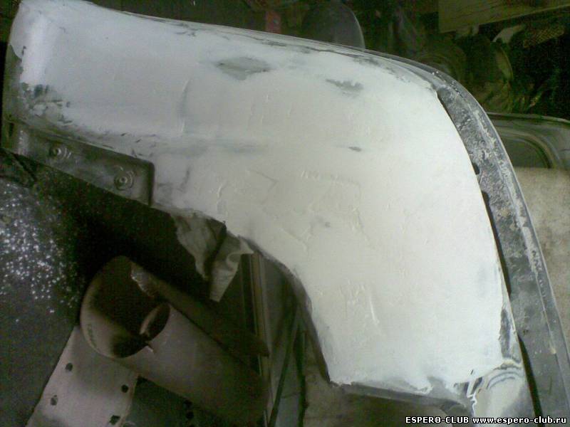

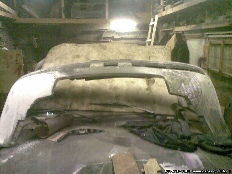

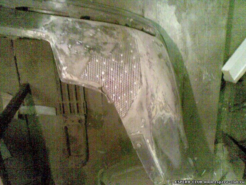

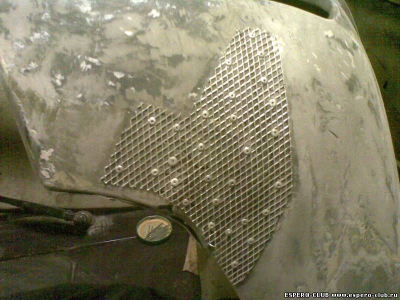

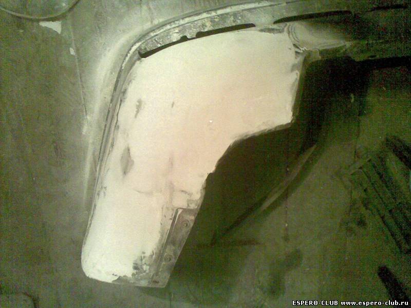

Продолжу тему по кузовне, постоянно приходится экспереминтировать, причем на том , на чем езжу. Могу сказать следующее:
-для ремонта кузова а точнее снятия ржавчины желательно приобрести пескоструй очень удобная вещь (у кого есть компрессор)
-пробовал несколько вариантов шпаклевания понял одно не помню но кто-то писал что с водичкой шпаклевать не желательно без спец грунта и это правда т.к. шпат впитывает влагу и попадает на метал внутри, у меня после зимы все равно ржава появилась. Видел в магазине грунт шпатлевку, цинковый грунт и еще т.п.
-после очистки ржавчины и обезжиривания лучше покрыть грунтом и потом шпаклевать. кстати часто смешиваю стеклошпат с обычным, чтобы чистилось легко и по прочнее было.
-шлиф машинка у меня тоже макита. короче выводить ровную поверхность это самый гемор, долго, нудно и нужно очень много наждачки последняя 1000ная и шкурить в ручную.
-далее есть такое средство как жидкий шпат покрывается с помощью компрессора и краскопульта.(кстати я видел только двух компанентный)
-потом чательно осматриваем, устраняем косяки и красим(я крашу плохо так что об этом не пишу)
вроде все написал а тема хорошая о ней много можно говорить.
единственый косяк это наш бампер он сцука резиновый и шпат на него херого ложится все время пытается отойти, для него есть клей какой то или лак короче хреня для такой резины. тут пару фоток по бамперу
Прикрепления: 2113077.jpg (72.2 Kb) · 3128725.jpg (45.9 Kb) · 4805293.jpg (60.1 Kb) · 5815754.jpg (59.4 Kb) · 0930426.jpg (91.2 Kb)
