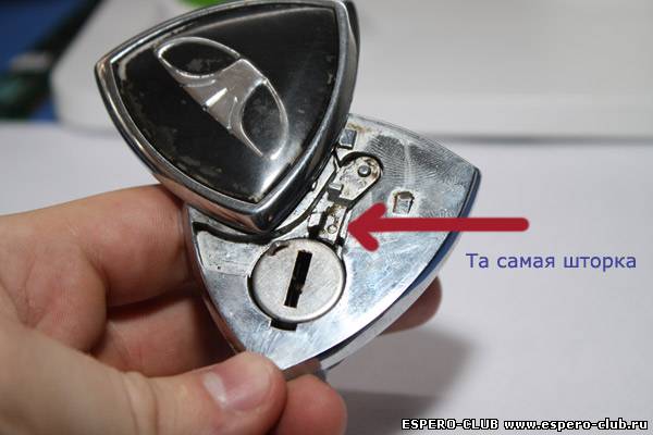

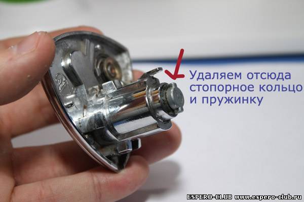

Вот тут вот (если мне не изменяет память) снимается шплинт и пружинка, и поводок выводится Наружу... Смотрите, там еще в самом замке (в верхушке личинки) есть такая железная шторка, которая при закрытии крышечки запирает замок... Там колечко стопорное посередине - его сдернуть надо...
Если что-то еще не будет получатся, делайте еще фотки... Вообще, просьба для тех кто будет перебирать, сделайте фотоотчет для других, вам спасибо скажут...

В прошлый раз, я это место крепления эмблемки разглядывал и крутил со всех сторон. На вид оно там запаяно, и даже извлекя пружинку, оно все равно никуда не давало её деться.
про железную шторку не совсем понял. Я видел что там иногда выпадает, прям в самоу замочной скважине какая то штука мешающая входить ключу, я так понимаю о ней идет речь? Если о ней, то я совсем не понимаю какаое там стопорное колечко и где оно находится

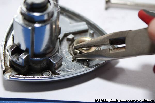

Скинь пружинку и вот ту манжетку желтую сверху, она стопорным колечком фиксируется, сделай еще фотки этого крепления... Еслиб в руках держал - быстрее бы разобрал, но свою ради этого вынимать не буду... cool

Да, та самая шторка... На ней нет стопорного кольца, она блокируется пружинкой...

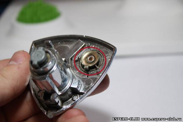

Во общем разобрал и перебрал таки я замок. Разбирается это все очень просто, но не логично (на мой взгляд).

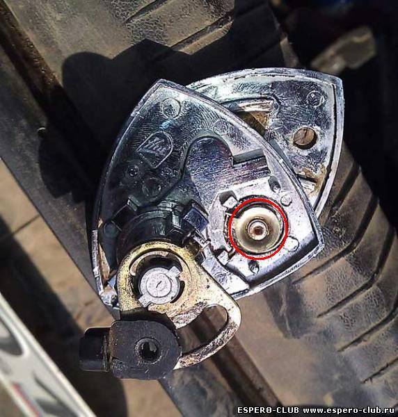

что бы Выдвинуть личинку нужно сильно отодвинуть в сторону эмблему её прикрывающую, а что бы отодвинуть эмблему, необходимо слегка отогнуть упор на клипсе которая обведена красным на фотке в предыдущем посте. Затем эмблема легко скручивается, достается та самая шторка (которая кстати не позволяет выйти личинки, даже если визуально кажется что "все должно идти") и вынимается личинка для последующей переборки.
