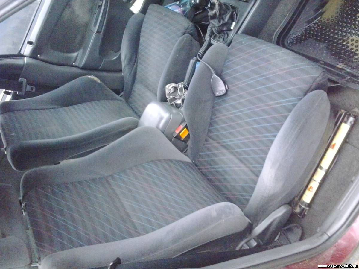

paster527Дата: Понедельник, 12.Мар.2012, 11:57:35 | Сообщение # 235
Сообщений: 7
вот мои 1200 за пару
Прикрепления: 8686469.jpg (122.6 Kb)

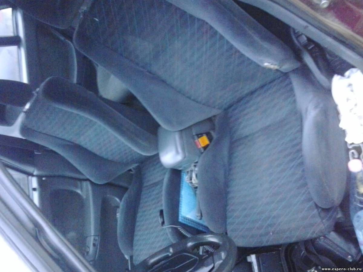

paster527Дата: Понедельник, 12.Мар.2012, 11:59:04 | Сообщение # 236
Сообщений: 7
вот ещё
Прикрепления: 2902558.jpg (96.5 Kb)
Capten-denДата: Понедельник, 12.Мар.2012, 12:08:38 | Сообщение # 237
paster527, под чехлами пойдет. Ни чего не шатается?
gronarДата: Понедельник, 12.Мар.2012, 12:29:45 | Сообщение # 238
Сообщений: 1358
paster527, я смотрю у тебя опелевские замки ремня безопасности стоят на сидухах.
а как с замками опелевскими проблему решил? напильником фигачил? smile
мне пришлось откручивать замок со своих родных сидух и ставить на опелевские(благо болты/гайки подходят и встало как родное), так как наша эсперовская "собачка" туды невлазит, что б защелкивалось
Добавлено (12.Мар.2012, 12:29:45)
ЗЫ: причем у тебя оба замка уже "сработанные". Там при ударе срабатывает пружина натяжения ремня. Обратно уже не впихнуть - только менять.
Сигналит о сработке пружины вот та желтая пластмассовая штука. Когда все в норме её не видно.

gronarДата: Понедельник, 12.Мар.2012, 14:53:05 | Сообщение # 240
Сообщений: 1358
Quote (S3rga)
Такая желтая пластмасска на всех опелевских замках (и сиденьях, соответственно) ставилась?
только если есть пружина безопасности (крепится с внешней стороны сиденья и бывает черного или белого цвета):
с замком безопасности оно составляет одно целое:
так же у опеля существует версия с пиропатроном внутри, но на машинах, с которых без проблем подходят к нам сиденья я такого не встречал:
все три типа замка (обычный, пружинный и пиропатронный) к нашим ремням не подходят.
надо или поработать напильником или установить замки с наших сидений - там реально один или два болта открутить и всё: на замену замков уходит минут 15 с перекуром без доп.переделок
