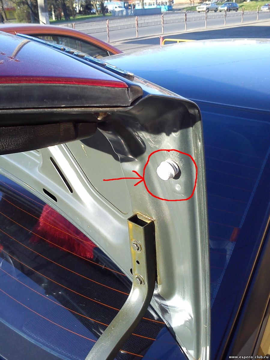

У меня тоже и в багажнике и под правым задним ковриком (также и сиденье подмокало - пробовал рукой между спинкой и сиденьем, мокро, напихал газеты чтоб впиталось) Печально, пока не выяснил откуда течь. Когда дожди были определил только что левое дренажное отверстие на крышке багажника забито, прочистил и пока не было возможности проверить.

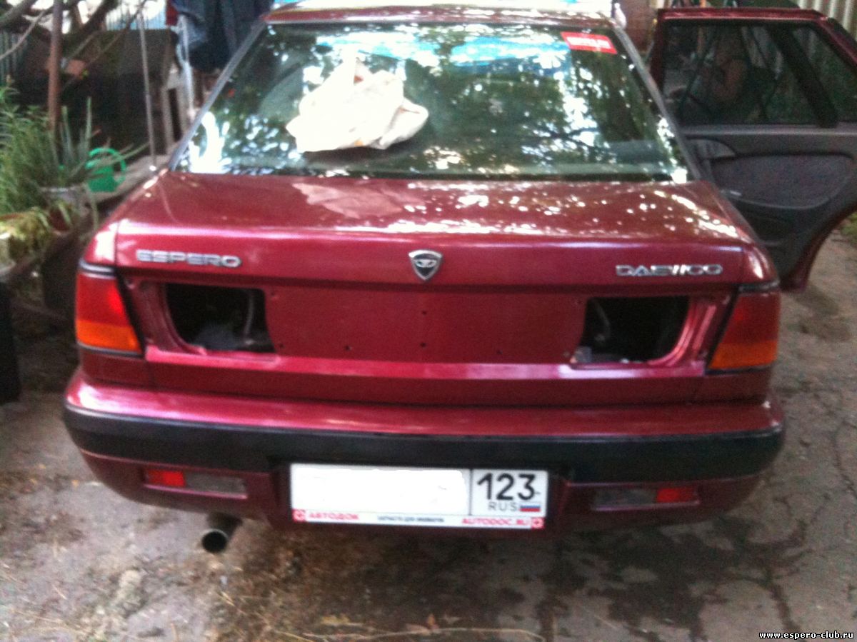

Alex_svkДата: Понедельник, 31.Мар.2014, 22:44:10 | Сообщение # 39
Сообщений: 611
Да, была у меня такая проблема... После каждого дождя лужи по всему багажнику были. Запарился эльдорадовскими спам-газетами все обкладывать. Уплотнительную резинку снимал, заново ставил на герметик. Не помогло. В итоге где-то прочитал что может сочиться из под центрального фонаря. Начал щупать после каждого дождя, снимал пластиковые накладки фонарей в крышке багажника. Действительно, так и оказалось. Снимал всю накладку багажника, почистил ее, промазал по периметру герметиком и поставил обратно.
С июля 2013 и по сей день все сухо и больше не воняет сыростью

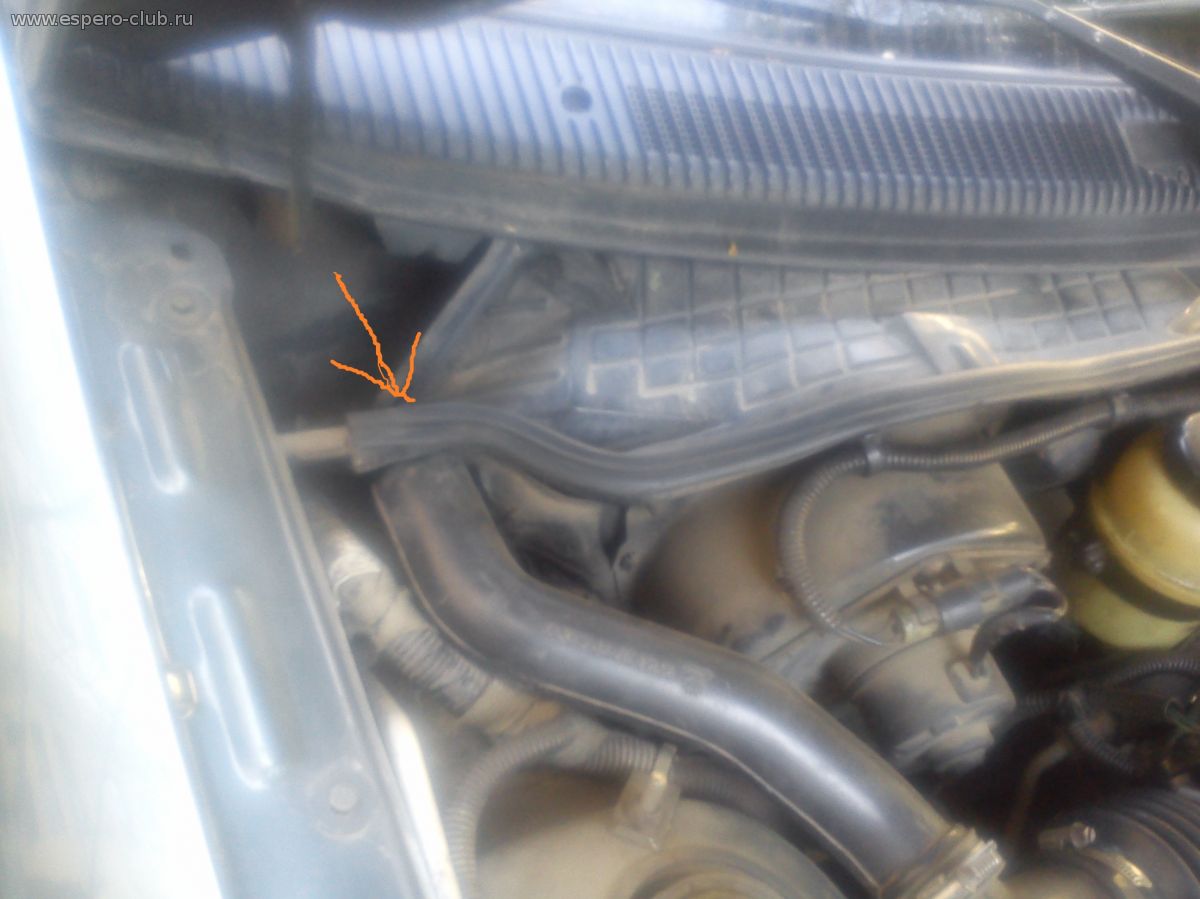

Вопрос по уплотнителю капота:
Резиновый уплотнитель под капотом должен не доходить до крыльев ? Или должен не доставать с обеих сторон? ка на фото.
Прикрепления: 6009194.jpg (69.8 Kb)
kostroma21Дата: Понедельник, 18.Май.2015, 12:28:36 | Сообщение # 42
Не парься за эту резинку...лучше найди водотводную трубку которя находится по середине панели и прочисти её...забивается не хило.Если трубка чистая то ни капли воды ни в моторный отсек не попадёт ни в салон.
MaKcuMДата: Вторник, 19.Май.2015, 13:28:17 | Сообщение # 43
http://espero-club.ru/forum/2-2481-1
Третье сообщение сверху, там описано что и где. А резинка да, так и должна быть (во всяком случае так у всех, а уж как её изначально хотели поставить конструкторы...)
