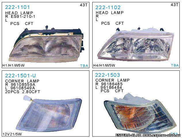

да это действительно депо, но стекло рифленое

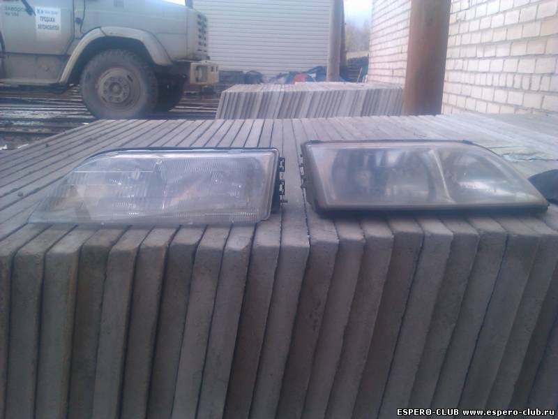

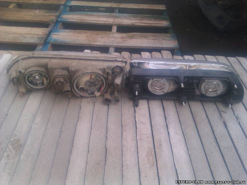

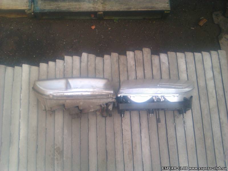

всем привет!фара под№222-1101 к эсперо не подходит,купил, примери ,выкинул. фара уже ,наклон не тот ,отсутствует отражатель на бл.свете и нет патронов под лампочки,в понедельник с фоткаю и выложу фотки

фара под номером №222-1101, для дорестайлинговых эспер

Ё-моё, у меня явно не рестайлинг, стекло не рифлёное, надо отменять заказ нафик sad

Спасибо за информацию, мне тоже они показались странными даже на картинке. Эти долбаные менеджеры ничего толком не знают, им лишь бы впарить походу.
В Экзисте тоже заказывать не хочу, что там придёт под видом неоригинала на 1500 рублей неизвестно. Буду искать 222-1102-1 и 222-1102-2. Отпишусь по результатам. Всем огромное спасибо! smile
Добавлено (24.Окт.2010, 09:06:37)
Век живи, век учись. Хоть и впервые слышу, что Эсперо бывают рестайленговые, но это факт smile
http://mvr-auto.ru/depo/1/DAEWOO.pdf
Добавлено (24.Окт.2010, 11:40:36)
В общем ситуация следующая, думаю информация пригодится всем.
Фары на Эсперу можно купить трёх видов: оригинал, неоригинал Depo и откровенный Китай.
Информацию о каталожных номерах и применяемости приведу ниже:
1) оригинальные фары
левая без корректора 96179916
правая без корректора 96179917
2) фары Depo
Дорестайл до 1996 года выпуска:
левая 222-1101-1
правая 222-1101-2
Рестайл после 1996 года выпуска:
левая 222-1102-1
правая 222-1102-2
3) Китайские фары
левая DWESP94-000-L
правая DWESP94-000-R

сфотографировал фары,но никак не могу выложить,помогите

http://espero-club.ru/_fr/13/2687031.jpg ; http://espero-club.ru/_fr/13/8180374.jpg; http://espero-club.ru/_fr/13/1238073.jpg,ну вот,если присмотреться,то видно,что у фары разные
