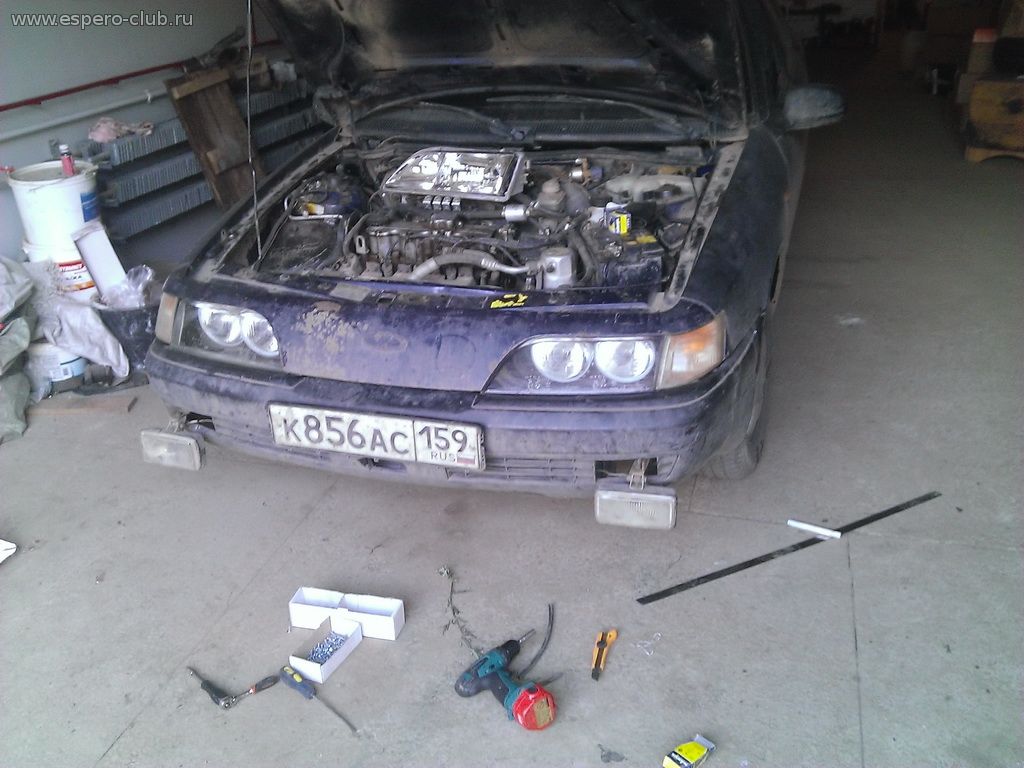

Привет всем! намучался я с головным светом: и лампочки поменял на хорошие, и реле ставил, и ближний вместе с дальним, и массы зачищал, в конце концов вообще воткнул лампу Н4, зонтик перед лампочкой убирал, лампу туда-сюда двигал... Нет толку, не светит по человечески и все тут, хотя сами фары в хорошем состоянии, стекла прозрачные, не царапаные, отражатели в отличном состоянии, фары практически новые, просто китайские видимо.. Новые оригинал покупать дороговато, да и сомнительный эффект! Плюнул на все, пошел в магазин, купил для пробы 2 оптики ближнего света от ТАЗ 2106( отражатель и стекло-рассеиватель) без самого корпуса фары. Цена вопроса 290 руб за 1 шт с дешманской лампочкой. Так вот ОДНА ШЕСТАЯ ФАРА светит лучше и ближним и дальним светом, чем одна эсперовская родная. А я их 4 ставить буду))) пока на данный момент поставил пару штук, на проволоку привязал, не регулируются пока и вообще просто прикинул, так они уже светят лучше родных!)) вот такой вот ответ ксенонам))) в планах в глубине их там закрепить, а снаружи попробовать поставить стекло от родной фары)) будет напоминать BMW))) или ТАЗ)))))

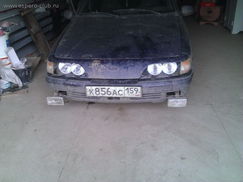

TUBADURДата: Суббота, 15.Авг.2015, 11:15:40 | Сообщение # 210
Сообщений: 91
короче заколхозил я шестерошные фары, настроил как положено. светят замечательно. 4 ближних, 4 дальних. никого не слепят. внешний вид кому как, по мне так даже агрессивнее морда стала))) в планах конечно сделать чтоб снаружи закрывалось стеклом от родной фары, но это в недалеком будущем)))
