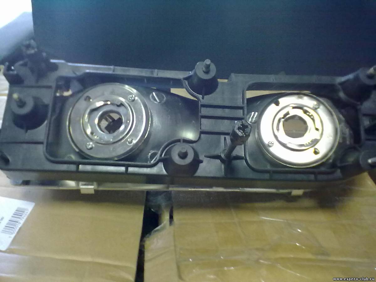

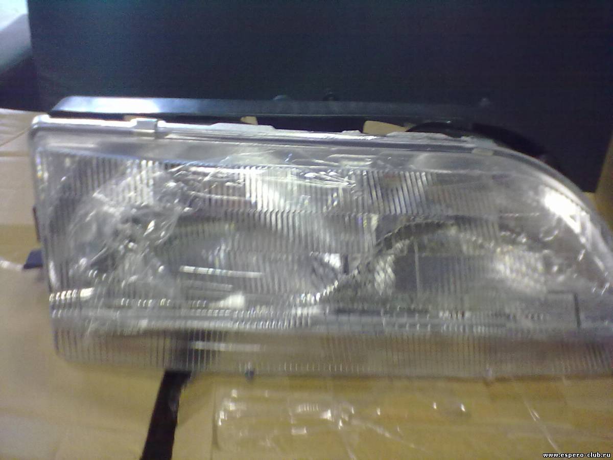

Утро доброе джентельмены . фото фары выкладываю
Добавлено (27.Сен.2012, 09:31:55)
Quote (lexa954)
у тебя становится н4
по диаметру не лезут они . пробывали
Прикрепления: 6727914.jpg (82.8 Kb) · 6078692.jpg (79.1 Kb)
михалычДата: Четверг, 27.Сен.2012, 09:34:58 | Сообщение # 137
Не подойдет
LinkДата: Четверг, 27.Сен.2012, 09:35:31 | Сообщение # 138
я тебе говорю сдай их обратно не поставишь себе, не красиво будет

sv-denisДата: Четверг, 27.Сен.2012, 09:45:20 | Сообщение # 140
Сообщений: 10
да здать уже не получится .. всетаки хотелось разобратся что за лампы предпологали ставить туда китайские изобретатели
LinkДата: Четверг, 27.Сен.2012, 09:49:25 | Сообщение # 141
красота да и только biggrin
MaKcuMДата: Четверг, 27.Сен.2012, 09:56:31 | Сообщение # 142
Это не китайские фары (всмысле сама разработка - это ARANOS дорестайл), вообще, если сильно долго всматриваться в переднее стекло фары, можно найти таинственные знаки - НВ3 и НВ4, вот эти лампы тебе и надо, тока найти их проблема и стоят ахулиард в сравнение с нашими Н1... И еще одна беда будет после того как ты их вкорячишь (там чтоб вкорячить, надо всего-то отрезать направляющие с поворотника, но стоять о будет немного криво - ибо там другие повороты), свет будет ХАВНО и светить будет не направленной галкой (как у всех адекватных фар), а фонариковым пятном (хотя, это я видел на колхозных лампах - мож если стандартные поставить, галка получится)... cool

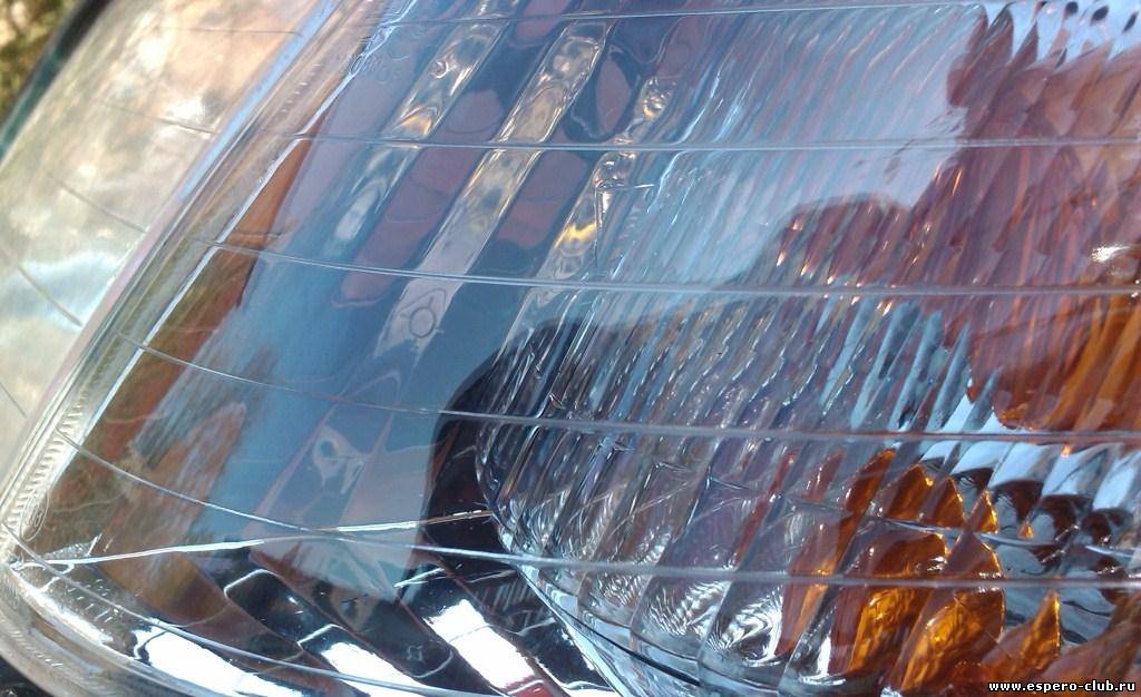

wernerДата: Суббота, 13.Окт.2012, 21:57:14 | Сообщение # 144
Сообщений: 21
BodiParts это кстати неплохо и даже очень, брал на эксисте поворотник, пришёл в хорошей коробке один в один оригинал и даже лампочка нормальная стояла!!!
Прикрепления: 8419439.jpg (109.8 Kb)
andersen73Дата: Суббота, 13.Окт.2012, 22:04:21 | Сообщение # 145
Сообщений: 208
werner, Через год стекло пожелтеет,проверено.
