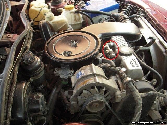

Сообщений: 557
извините сто не в тему, подскажите пожалуйста что это за клапан
Прикрепления: 1552708.jpg (119.6 Kb)
Сообщение отредактировал Антоха_025KZM - Вторник, 05.Июн.2012, 20:28:21
ТепловозикДата: Вторник, 05.Июн.2012, 20:39:57 | Сообщение # 69
Антоха_025KZM, это не клапан. Так картерные газы выходят во впускной коллектор. В твоем случае трубка вероятно подходит к воздушному фильтру. Верно?

Антоха_025KZMДата: Среда, 06.Июн.2012, 20:27:23 | Сообщение # 72
Сообщений: 557
gronar, это фото не моего двигателя, но мой идентичный на 100%,
а на счет трубки, что тоя не обращал внимание куда она подсоединена, на днях она слетела возле крышки головки и обороты ползли вверх
Spentem5Дата: Четверг, 07.Июн.2012, 02:25:43 | Сообщение # 73
Сообщений: 364
Антоха,это не патрубок а пииии.........ец!!!какой то!!!Нужно тебе его срочно пнменять и желательно меняй каждые 15-20тыс.км,даже если не рвется.Я свою месяц назад поменял и на запас еще 3 штучки вырезал и отложил!:-)

ТепловозикДата: Четверг, 07.Июн.2012, 08:24:25 | Сообщение # 74
Quote (Антоха_025KZM)
Правильно поползли smile Пошел подсос воздуха во впуск.
Антоха_025KZMДата: Четверг, 07.Июн.2012, 11:01:19 | Сообщение # 75
Сообщений: 557
Spentem5, а из чего вырезал?
