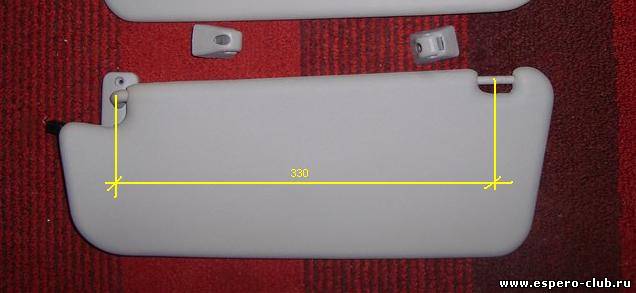

LinkДата: Четверг, 21.Июн.2012, 15:09:14 | Сообщение # 22
Длинна у основания, где крепления: 350-410. С противоположной стороны: 360. Ширина со стороны поворотного крепления: макс 135. Со стороны защелки: 145. Размеры по креплениям: 330
Поразмерам вроде почти тоже самое но вот разнос креплений по осям у эсперо 330

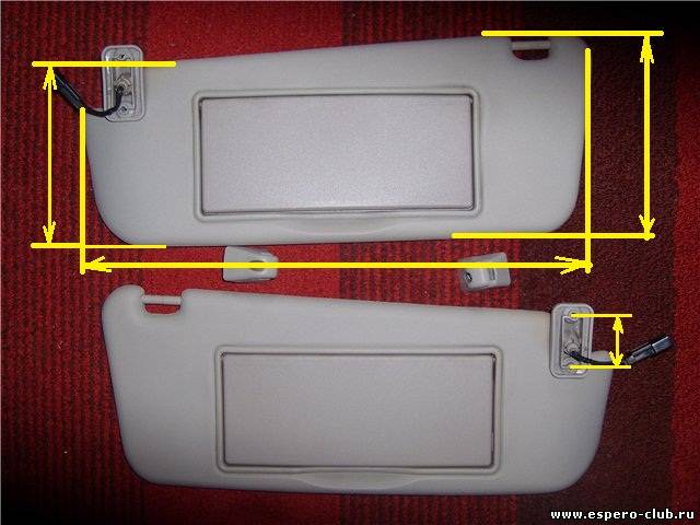

speedspiderДата: Четверг, 21.Июн.2012, 15:37:36 | Сообщение # 24
Сообщений: 467
Тепловозик, подскажи по размерам и где покупал
Прикрепления: 6481247.jpg (82.8 Kb)
ТепловозикДата: Четверг, 21.Июн.2012, 15:41:33 | Сообщение # 25
speedspider, все размеры написаны выше. Можешь подписать к фото. Между винтами 39 мм.
LinkДата: Четверг, 21.Июн.2012, 15:43:32 | Сообщение # 26
Quote (Тепловозик)
Это по винтам мерил?
300-315 мм., между саморезами
Вот так мерил:
Прикрепления: 4382700.jpg (22.3 Kb)

Добавлено (21.Июн.2012, 15:51:33)
speedspider, ширина мин 135, макс 150. длина 385.
