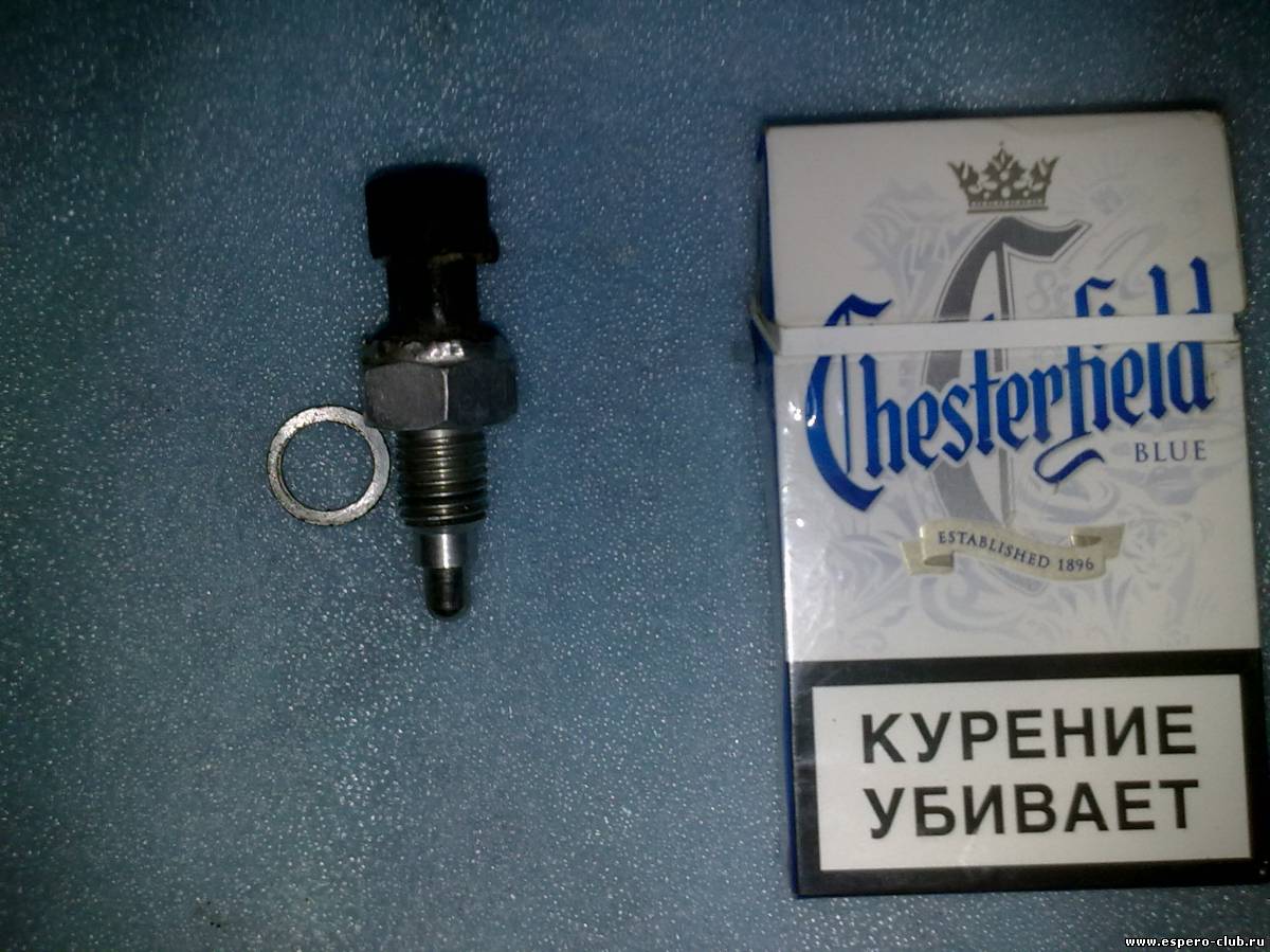

Link, лягуха походу глючит
+1 Контакты датчика внутри окисляются. Развальцевал датчик, а они там зеленые. Зачистил, собрал и подключил. Работает пока как новый и свет на порядок стал лучше. Если датчик не дорогой - лучше заменить на новый.
dimok16Дата: Понедельник, 26.Дек.2011, 22:19:46 | Сообщение # 17
Сообщений: 71
Quote (serg55)
Я проделал тужэ операцию. 10 минут и как новый. Свет стал яркий. Советую растянуть немного пружинку, она прижимать контакты лучше будет.
Прикрепления: 3777112.jpg (133.3 Kb)
ТепловозикДата: Понедельник, 26.Дек.2011, 22:48:32 | Сообщение # 18
dimok16, Реклама сигарет? Не хорошо! dont
dimok16Дата: Понедельник, 26.Дек.2011, 23:22:39 | Сообщение # 19
Сообщений: 71
Сори biggrin Куренье убивает!!!!!!

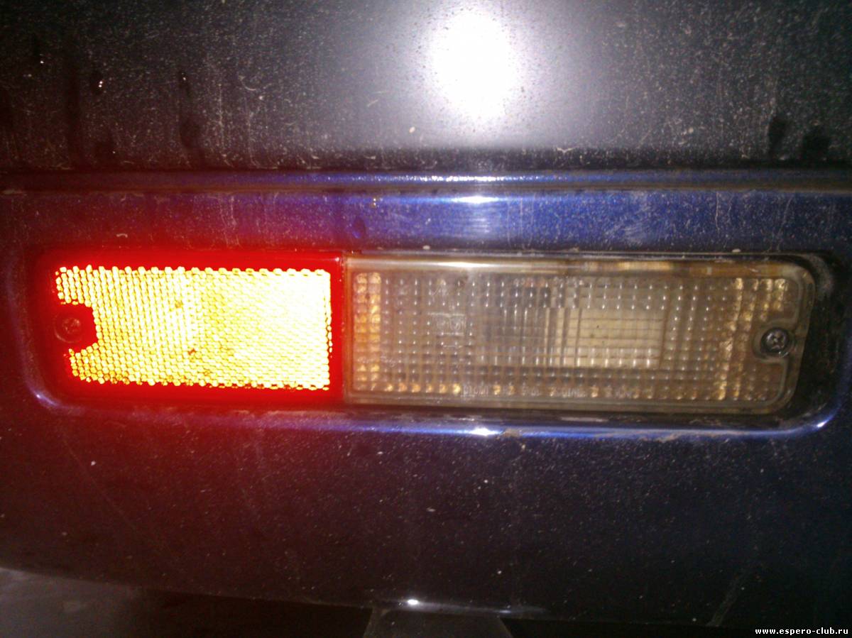

Сообщений: 55
Народ, как отсоединить пластмасску от фонаря заднего хода. Положить в горячую воду, чтобы герметик стал мягким?. Дело в том, что фонарь стал рыжего цвета от того, что одна пластина стала ржавой, хочу хорошенько вымыть и поставить новую железяку (кто подскажет из чего можно вырезать такую железку? Алюминиевой банки?)
Прикрепления: 9246860.jpg (113.1 Kb)
S3rgaДата: Пятница, 18.Окт.2013, 09:49:15 | Сообщение # 28
Скорее всего так, да.
А вот это вообще не понял. Из-за какой пластины? В задних фонарях нет металлических частей никаких.
GIZДата: Пятница, 18.Окт.2013, 10:19:34 | Сообщение # 29
там клей. он не станет мягким. только пилить...
unf1984Дата: Пятница, 18.Окт.2013, 11:04:01 | Сообщение # 30
Вы о фонаре заднего хода,который в бампере?
