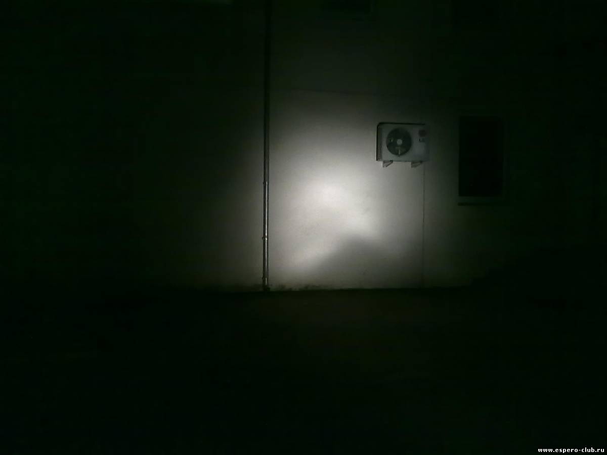

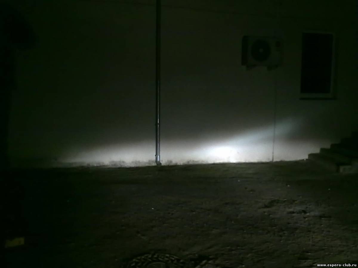

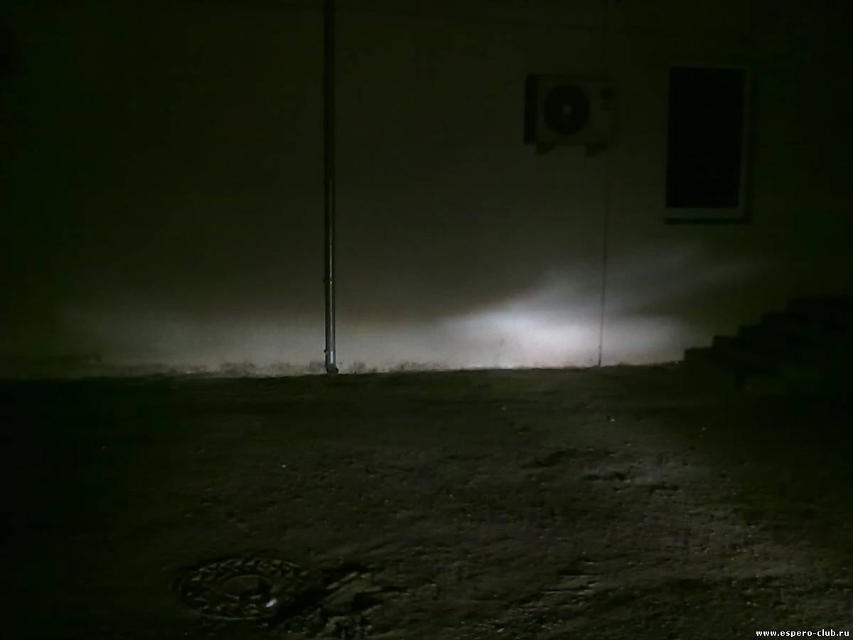

Г...о, а не фары angry ! Может сталкивались, как норм границу и галку сделать?
Правая вроде ещё ничё, а левая растянута(не в ширину) с кучей засветов. Старые светили далеко, ровно и без засветов!(Хотя в новых свет поярче будет)
Ксенон из старых фар, гнёзда с отражателей тоже(в новые гнёзда - лампы не влазили). Может дело в колпачках, что лампу закрывают? В новых фарах они штампованые, жесцяные, легко гнутся, стоят хрен поймёшь как(в старых литые, дюралевые стояли).
Про дольний вообще молчу(

Мой совет таков, ставь модули с линзами, а туда уже галогенки или ксенон. Светят в разы лучше. Проще поставить китайские, с ними меньше гемороя в устаноке. Или типа Hella но они дороже и ставить сложнее. Мои Silver star g1 стоили 4800 с хорошими блоками розжига, доволен! Четыре часа + время чтобы снять и поставить фары. Оно того стоит)
