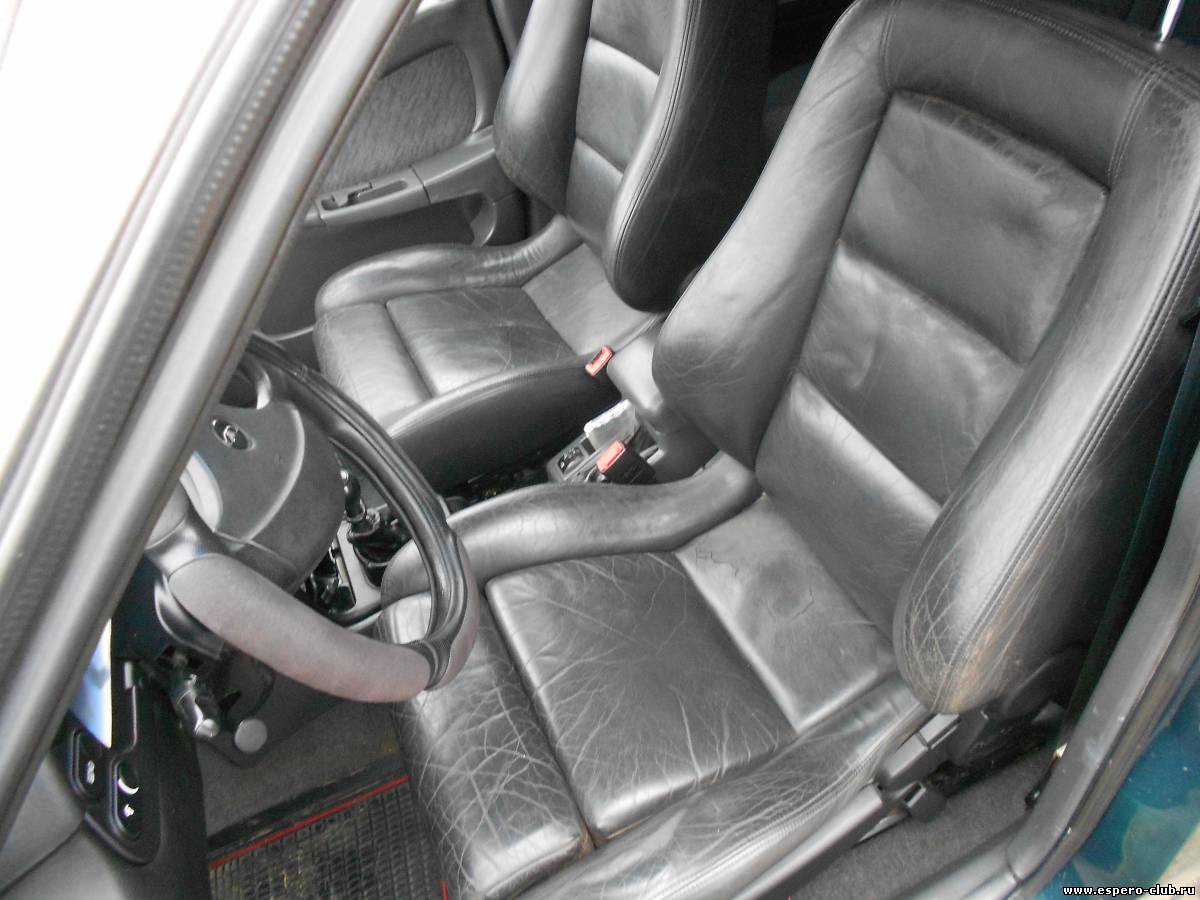

JEFFДата: Вторник, 06.Ноя.2012, 19:15:30 | Сообщение # 65
Yriy, ну типа того.просто чтоб открутить передние болты надо было кресло назад отодвинуть,пришлось подсоединять от аккума моего smile заодно и покатался smile
Добавлено (06.Ноя.2012, 19:15:30)
вкрячил сегодня сидухи от ауди.помучился изрядно,пока только поставил на два болта smile которые к центру машины.которые у дверей завтра мучить буду.и завтра буду подключать проводку smile фоты тоже завтра наверно.крепления из родных высверлил и к аудивским прикрутил.почти как родные встали biggrin

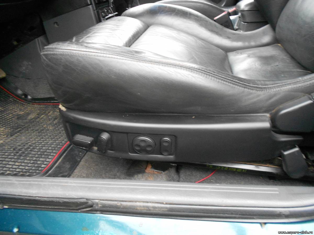

JEFFДата: Среда, 07.Ноя.2012, 23:38:58 | Сообщение # 67
Quote (Yriy)
Помни про красный провод!
yes ok
Добавлено (06.Ноя.2012, 20:22:58)
хой как до дома доехал,до пидалек дотянуться не мог.сидушка на всю назад отрегулирована,завтра полюбас надо подключить wacko

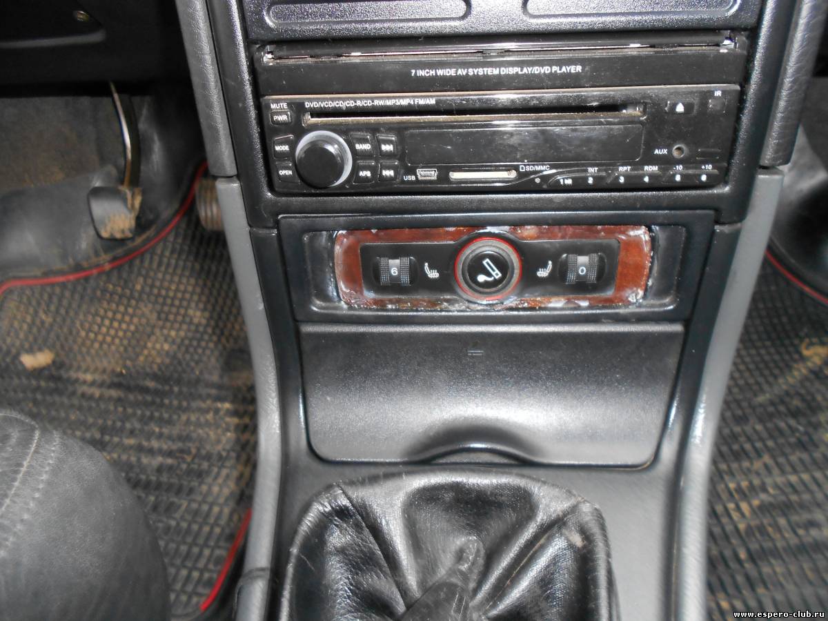

Добавлено (07.Ноя.2012, 23:38:58)
ребята выручайте....электрорегулеровку подключил,там все элементарно.не могу подключить подогрев wacko
За подогрев в этих сидениях отвечает зелёная 6-ти пиновая фишка:
два толстых пина -питание самого подогрева (чёрный (-),коричневый (+));
два тонких пина -терморезистор (красно-коричневый(-),красно-фиолетовый(+));
ещё два тонких пина это подсветка ног заднего пассажира (коричнево-чёрный (-),черно-белый (+)).
кнопка же 1-й контакт- питание +(30А)
2-й контакт-выход на нагрев.сиденья
3-й контакт-датчик в сиденье
4-й контакт-пустой
5-й контакт-подсветка салона
6-й контакт-питание +(5А)
7-й контакт-масса(кузов)
я так понимаю что питание подается с начало на кнопку,а с кнопки на сиденье.так вот с кнопки ни чего не выходит.при подключение подогрева напрямую сиденье греется.
помогите кто чем может...
JEFFДата: Воскресенье, 11.Ноя.2012, 13:27:47 | Сообщение # 68
собственно вот
Добавлено (11.Ноя.2012, 13:27:47)
подогрев пока так вкарячил,потеплеет покрасим))
