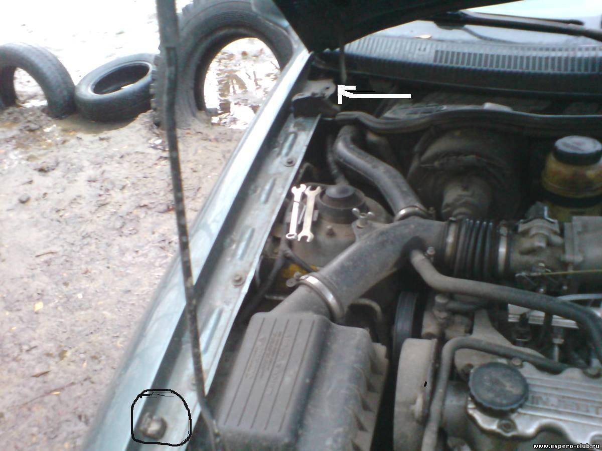

Сообщений: 461
Фото не мое. Но если присмотреться в тех местах где показана стрелка есть сварка на кузове и с пассажирской и с водительской стороны. Со временем она ржавеет и появляются дыры. В этом месте и может быть течь воды в салон.
Если в этих местах появилась ржавчина то скорей всего уже беда с кузовом...лонжероны прослабли и ли ещё чего типа удар.Там такой слой герметика положен что мама не горюй.По моему это самое защищённое место во всей машине smile

serg55Дата: Пятница, 15.Мар.2013, 09:38:51 | Сообщение # 28
Сообщений: 461
kostroma21,
Вот под этим герметиком и ржавчина.
